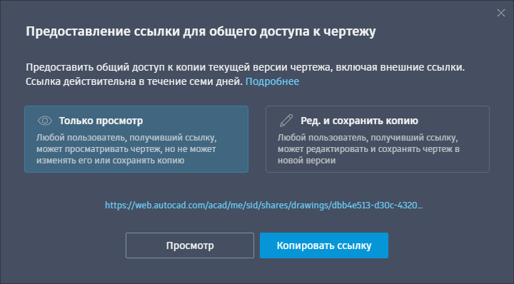

Общий доступ к ссылке на копию текущего чертежа для просмотра или редактирования в веб-приложении AutoCAD. Копия чертежа включает все внешние ссылки и изображения.
найти
Любой пользователь, которому была предоставлена ссылка, может получить доступ к чертежу в веб-приложении AutoCAD. Срок действия ссылки истекает через семь дней после ее создания. Можно выбрать один из двух уровней прав получателей: Только просмотр и Редактировать и сохранить копию.
