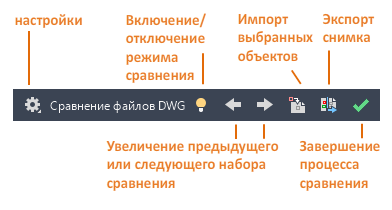

Команды и параметры панели инструментов
При запуске операции сравнения отображается панель инструментов сравнения файлов DWG.
Доступны следующие элементы управления.
Панель "Настройки"

Включение и отключение сравнения
Настройка видимости результатов сравнения в текущем чертеже.
Предыдущий или следующий
Переход к каждому последующему набору изменений в текущем чертеже.
Импорт объектов
Запуск команды COMPAREIMPORT. После появления соответствующего запроса для выбора будут доступны только объекты, которых нет в текущем чертеже. Это позволяет ограничить импорт теми объектами, которые есть только в сравниваемом чертеже.
Экспорт снимка
Запуск команды СРАВНИТЬЭКСПОРТ. Экспорт результатов сравнения в новый файл чертежа, называемый снимком чертежа. Панель инструментов сравнения файлов DWG в снимке чертежа отображается при его открытии.
Данная панель аналогична панели сравнения файлов DWG и включает в себя панель параметров, а также элементы перехода к следующему и предыдущему объектам.
Выход из сравнения
Запуск команды СРАВНИТЬЗАКРЫТЬ, которая завершает работу в режиме сравнения в текущем чертеже.
