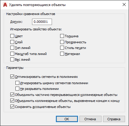

Удаление повторяющихся элементов геометрии, а также перекрывающихся линий, дуг и полилиний. Кроме того, объединяются частично перекрывающиеся или смежные элементы.
ПОДЧИСТИТЬ (команда) найти
Отображаются следующие запросы.
Управление точностью, с которой команда OVERKILL осуществляет числовое сравнение. Если значение равно 0, два сравниваемых объекта должны полностью совпадать, чтобы один из них можно было изменить или удалить с помощью команды OVERKILL.
Выберите эти свойства объекта, чтобы игнорировать их в процессе сравнения.
Эти параметры служат для управления тем, как команда OVERKILL обрабатывает линии, дуги и полилинии.
Если этот флажок установлен, анализируются отдельные сегменты линий и дуг в выбранной полилинии. Повторяющиеся вершины и сегменты удаляются.
Кроме того, команда OVERKILL сравнивает отдельные сегменты полилинии с полностью отдельными сегментами линий и дуг. Если сегмент полилинии дублирует объект линии или дуги, один из этих элементов удаляется.
Если этот параметр не выбран, полилинии сравниваются как отдельные объекты, и эти два дополнительных параметра недоступны для выбора.
Перекрывающиеся объекты объединяются в один объект.
Объекты, имеющие общие конечные точки, объединяются в один объект.
Ассоциативные объекты не удаляются и не изменяются.
