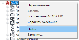

  1. На панели "Адаптации: <имя файла>" щелкните правой кнопкой мыши в любом месте области структуры. Выберите "Найти".
  2. В диалоговом окне "Поиск и замена" на вкладке "Найти" выполните следующие действия.

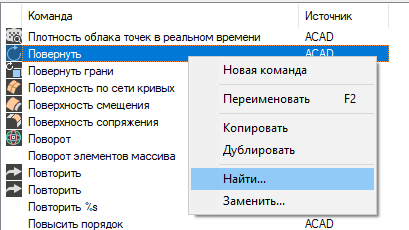

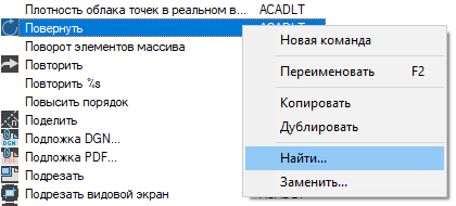

  1. На панели "Список команд" щелкните правой кнопкой мыши в любом месте вкладки "Команды". Выберите "Найти".

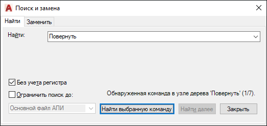

  1. На вкладке "Адаптация" панели "Список команд" щелкните правой кнопкой мыши имя команды, которую требуется найти среди элементов интерфейса пользователя. Выберите "Найти".
  2. В диалоговом окне "Поиск и замена" на вкладке "Найти" нажмите "Найти выбранную команду", чтобы найти первый экземпляр команды.
    Отобразится сообщение с подробной информацией о местонахождении команды, ее точном положении на панели "Адаптации" или "Свойства", а также о количестве вхождений команды.
  3. Щелкните "Найти выбранную команду" для продолжения поиска.

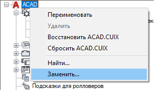

  1. На панели "Адаптации: <имя файла>" щелкните правой кнопкой мыши в любом месте области структуры. Выберите "Заменить".

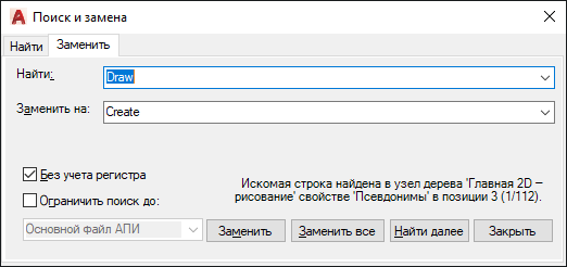

  2. В диалоговом окне "Поиск и замена" на вкладке "Замена" необходимо выполнить следующие действия:
    • Введите строку поиска в поле "Найти".
    • Введите строку замены в поле "Заменить на".
    • При необходимости установите или снимите флажок "Без учета регистра" для учета или игнорирования регистра строки поиска. Снимите флажок для поиска текста независимо от его регистра.
    • При необходимости можно задать файл адаптации для поиска с параметром "Ограничить поиск до". Установите этот флажок, если требуется выполнить поиск только в одном из загруженных файлов адаптации, а затем выберите файл адаптации из раскрывающегося списка.
  3. Замените одну или все совпавшие строки, выполнив одно из следующих действий:
    • Нажмите "Найти далее", чтобы выполнить поиск первого вхождения строки поиска, а затем щелкните "Заменить", чтобы обновить строку поиска значением в поле "Заменить на".
    • Нажмите "Заменить все", чтобы заменить все вхождения строки поиска значением в поле "Заменить на".
    Прим.: Отменить замену значения строки невозможно. Если строка заменена ошибочно, закройте диалоговое окно "Поиск и замена", выйдите из редактора адаптации интерфейса (АПИ) пользователя и повторите попытку.
