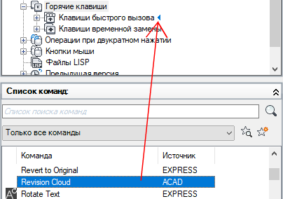

  1. На вкладке "Адаптация" разверните на панели "Адаптации <имя файла>" узел дерева "Клавиши быстрого вызова", щелкнув знак "плюс" (+) рядом с этим узлом.
  2. Щелкните знак "плюс" (+) рядом с узлом "Клавиши быстрого вызова", чтобы развернуть его.
  3. Выполните одно из следующих действий:
    • Чтобы создать клавишу быстрого вызова, перетащите команду с панели "Список команд" в узел "Клавиши быстрого вызова" на панели "Адаптации: <имя файла>".
      • Чтобы изменить клавишу быстрого вызова, выберите какую-либо клавишу быстрого вызова из узла "Клавиши быстрого вызова".

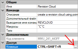

  4. На панели "Свойства" нажмите кнопку [] в поле "Клавиши", чтобы открыть диалоговое окно "Клавиши быстрого вызова".
  5. В диалоговом окне "Клавиши быстрого вызова" удерживайте нажатой клавишу CTRL вместе с клавишами SHIFT и ALT или SHIFT и ALT вместе с требуемой буквой, цифрой, функцией или виртуальной клавишей, такой как F1 или Insert.
    Допустимы следующие комбинации клавиш:
    • функциональные клавиши (Fn) без модификаторов
    • клавиши цифровой клавиатуры (NUMPADn) без модификаторов
    • CTRL+буква, CTRL+цифра, CTRL+функциональная клавиша, CTRL+виртуальная клавиша
    • CTRL+ALT+буква, CTRL+ALT+цифра, CTRL+ALT+функциональная клавиша, CTRL+ALT+виртуальная клавиша
    • CTRL+SHIFT+буква, CTRL+SHIFT+цифра, CTRL+SHIFT+функциональная клавиша, CTRL+SHIFT+виртуальная клавиша
    • CTRL+SHIFT+ALT+буква, CTRL+SHIFT+ALT+цифра, CTRL+SHIFT+ALT+функциональная клавиша, CTRL+SHIFT+ALT+виртуальная клавиша
      Прим.: Поддерживаются следующие виртуальные клавиши: Escape, Insert, Delete, Home, End, Page Up, Page Down, стрелка влево, стрелка вправо, стрелка вверх и стрелка вниз. Виртуальная клавиша Escape может использоваться сама по себе или в сочетании с модификаторами CTRL+SHIFT+ALT.
    В поле "Назначена для" отображаются все текущие назначения введенной комбинации клавиш. Если замена текущего назначения клавиши нежелательна, используйте другую комбинацию клавиш.
  6. Чтобы назначить комбинацию клавиш и закрыть диалоговое окно "Клавиши быстрого вызова", нажмите "OK".
  7. Нажмите кнопку "Применить".

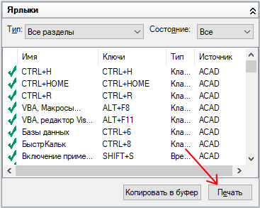

Печать списка сочетаний клавиш или клавиш временной замены
  1. На вкладке "Адаптация" панели "Адаптации <имя файла> выберите узел "Горячие клавиши".
  2. На панели "Ярлыки" выполните фильтрацию типа и статуса горячих клавиш для печати.
    • В раскрывающемся списке "Тип" выберите тип горячих клавиш (все клавиши, клавиши быстрого вызова или клавиши временной замены) для отображения.
    • В раскрывающемся списке "Состояние" выберите состояние горячих клавиш (все, активно, неактивно и не назначено) для отображения.
  3. На панели "Ярлыки" выберите "Печать".
