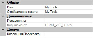

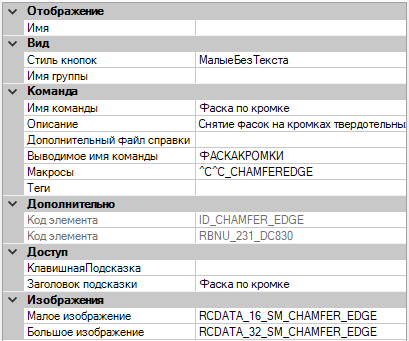

  4. Выберите новую панель и обновите ее свойства на панели "Свойства":
    • В поле "Отображение текста" введите текст, который будет отображаться в качестве заголовка панели на ленте.
    • В поле "КлавишнаяПодсказка" введите символы доступа к панели ленты с клавиатуры при нажатой клавише ALT.
    • В поле "Псевдонимы" введите псевдоним для панели ленты.
  5. Нажмите кнопку "Применить".

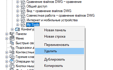

Удаление панели ленты
  1. На вкладке "Адаптация" на панели "Адаптации <имя файла>" разверните узел дерева "Лента", щелкнув знак "плюс" (+) рядом с ним.
  2. Щелкните знак "плюс" (+) рядом с узлом "Панели", чтобы развернуть его.
  3. Нажмите правую кнопки мыши на панели, которую надо удалить. Выберите "Удалить".
    Осторожно: Отменить удаление панели ленты невозможно. В случае удаления панели ленты щелкните "Отмена" для выхода из Редактора адаптации пользовательского интерфейса (АПИ) без сохранения изменений. При этом любые другие изменения будут также потеряны.
  4. В окне сообщений нажмите "Да".

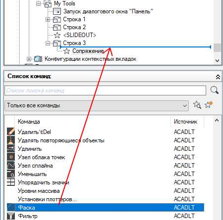

Добавление команд
  2. Разверните узел "Панели", щелкнув на знаке "плюс" (+) рядом с ним.
  3. Щелкните на знаке "плюс" (+) рядом с панелью ленты, к которой требуется добавить команду.
  4. Чтобы определить место, в которое будет добавлена команда, нажимайте на знак "плюс" (+), который расположен рядом со строками, вложенными панелями и раскрывающимися списками.
  5. Перетащите команду из панели "Список команд" в строку, вложенную панель или раскрывающийся список на панели.
  6. На панели "Свойства" внесите изменения в свойства добавленной команды.
  7. Нажмите кнопку "Применить".

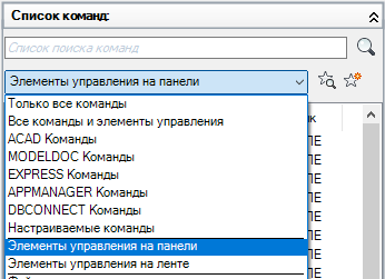

Добавление элемента управления
  3. Щелкните на знаке "плюс" (+) рядом с панелью ленты, к которой требуется добавить элемент управления.
  4. При необходимости создайте новую строку для элемента управления; для добавления элемента управления в существующую строку щелкните на знаке "плюс" (+) рядом с этой строкой.
  5. На панели "Список команд" в списке "Категории" выберите "Элементы управления на ленте".
    На панели "Список команд" отображается только список элементов управления ленты.
  6. Перетащите элемент управления из панели "Список команд" в строку на панели ленты.

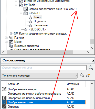

Назначение команды для кнопки вызова диалогового окна на панели
  3. Щелкните на знаке "плюс" (+) рядом с той панелью ленты, в узел вызова диалогового окна которой необходимо назначить команду.
  4. Перетащите команду из панели "Список команд" в узел вызова диалогового окна для соответствующей панели.

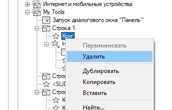

Удаление команды или элемента управления
  3. Щелкните на знаке "плюс" (+) рядом с панелью ленты, из которой требуется удалить команду или элемент управления.
  4. Чтобы определить место, из которого будет удалена команда или элемент управления, нажимайте на знак "плюс" (+), который расположен рядом со строками, вложенными панелями и раскрывающимися списками.
  5. Нажмите правую кнопки мыши на элементе управления или команде, которые надо удалить. Выберите "Исключить".
  6. Нажмите кнопку "Применить".

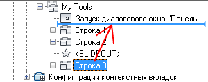

Изменение положения элемента управления или команды
  3. Щелкните на знаке "плюс" (+) рядом с панелью ленты, в которой требуется изменить местоположение команды или элемента управления.
  4. Чтобы определить место, в котором будет изменено местоположение команды или элемента управления, нажимайте на знак "плюс" (+), который расположен рядом со строками, вложенными панелями и раскрывающимися списками.
  5. Перетащите команду или элемент управления в новое место.
    С помощью полосы-визуального индикатора расположите команду или элемент управления в желаемом месте.

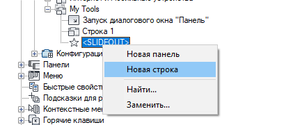

Добавление строки
  3. Нажмите правую кнопку мыши на панели ленты, в которую необходимо добавить строку. Выберите "Новая строка".
  4. Нажмите кнопку "Применить".

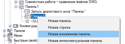

Добавление вложенной или интеллектуальной панели к строке
  1. На вкладке "Адаптация" разверните на панели "Адаптации: <имя файла>" узел "Лента", щелкнув на знаке "плюс" (+) рядом с этим узлом.
  3. Щелкните на знаке "плюс" (+) рядом с панелью ленты, на которую требуется добавить вложенную или интеллектуальную панель.
  4. При необходимости создайте для вложенной или интеллектуальной панели новую строку; для вставки вложенной или интеллектуальной панели в существующую строку щелкните на знаке "плюс" (+) рядом с этой строкой.
  5. Щелкните правой кнопкой мыши по соответствующей строке и выберите "Новая вложенная панель" или "Новая интеллектуальная панель".

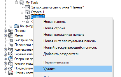

Удаление строки или вложенной панели
  3. Щелкните на знаке "плюс" (+) рядом с панелью ленты, из которой требуется удалить строку или вложенную панель.
  4. Нажмите правую кнопку мыши на строке или вложенной панели, которую требуется удалить. Выберите "Удалить".

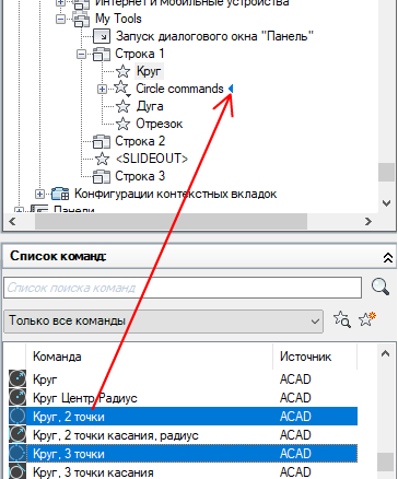

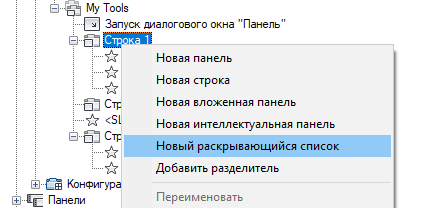

Создание раскрывающегося списка в строке
  1. На вкладке "Адаптация" разверните на панели "Адаптации <имя файла>" узел "Лента", щелкнув знак "плюс" (+) рядом с этим узлом.
  3. Щелкните на знаке "плюс" (+) рядом с панелью ленты, к которой требуется добавить раскрывающийся список.
  4. Щелкните правой кнопкой мыши на строке, к которой требуется добавить раскрывающийся список. Выберите пункт "Новый раскрывающийся список".
    Новый раскрывающийся список (с именем "Новый раскрывающийся список") будет помещен в последнюю позицию в строке.
  5. Нажмите правую кнопку мыши на новом раскрывающемся списке. Выберите "Переименовать" и введите новое имя.
  6. Из панели "Список команд" перетащите команды, которые требуется добавить в новый раскрывающийся список.
  7. Отрегулируйте свойства раскрывающегося списка, определяющие его внешний вид и входящие в него команды.
  8. Если в раскрывающемся списке будет использоваться функция разделения, добавьте команду в узел "Первичная команда" под раскрывающимся списком, чтобы определить команду для главной кнопки.
  9. Нажмите кнопку "Применить".

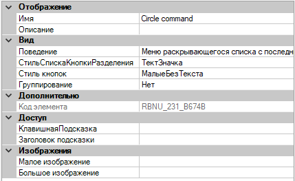

Задание значка и стиля для раскрывающегося списка
  3. Щелкните на знаке "плюс" (+) рядом с панелью ленты, где требуется изменить стиль раскрывающегося списка.
  4. Щелкните на знаке "плюс" (+) рядом со строкой или вложенной панелью, содержащей раскрывающийся список, стиль которого требуется изменить. При необходимости продолжайте разворачивать строки и вложенные панели, чтобы добраться до нужного раскрывающегося списка.
  5. Выберите раскрывающийся список, стиль которого требуется изменить, и откорректируйте его свойства на панели "Свойства":
    • В окне "Поведение" щелкните на стрелке вниз и выберите пункт "Меню раскрывающегося списка с последними", "Меню раскрывающегося списка", "Разделить с последними" или "Разделить" или "Разделить с последними (Надпись)".
    • В окне "Split Button List Style" щелкните на стрелке вниз и выберите "Значок", "Значок и текст" и "Описание".

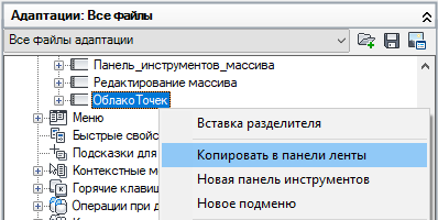

Копирование панели инструментов на панель ленты
  1. На вкладке "Адаптация" разверните на панели "Адаптации <имя файла>" узел "Панели инструментов", щелкнув знак "плюс" (+) рядом с ним.
  2. Щелкните правой кнопкой мыши панель инструментов, которую необходимо скопировать и преобразовать в панель ленты. Выберите "Копировать на панели ленты".
  3. В диалоговом окне "Редактор НПИ - подтверждение копирования в узел панелей ленты" нажмите "Да".
    Копия панели инструментов будет размещена в узле "Ленты" "Панели".

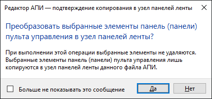

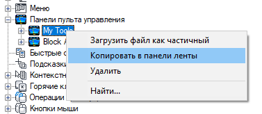

Копирование панели пульта управления на панель ленты
  1. На вкладке "Передача" на панели "Адаптации: в <имя файла>" (справа) нажмите кнопку "Открыть файл адаптации".
  2. В диалоговом окне "Открыть" в раскрывающемся списке "Тип файла" выберите "Файлы адаптации предыдущих версий (*.cui)".
  3. Перейдите и выберите файл адаптации (НПИ), содержащий панели пульта управления, которые необходимо скопировать на панели ленты. Нажмите "Открыть".
  4. Щелкните знак "плюс" (+) рядом с узлом "Панели пульта управления", чтобы развернуть его.
  5. Щелкните правой кнопкой мыши панель пульта управления, которую необходимо скопировать и преобразовать в панель ленты. Выберите "Копировать на панели ленты".
  6. В диалоговом окне "Редактор НПИ - подтверждение копирования в узел панелей ленты" нажмите "Да".
    Скопированные панели пульта управления размещаются в узле панелей ленты .
  7. Перетащите новую панель ленты из расположенной справа панели "Адаптации: <имя файла>" на одну из панелей узла "Панели" одного из загруженных файлов CUIx в расположенной слева панели "Адаптации: <имя файла>".
  8. Нажмите кнопку "Применить".
