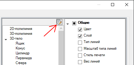

  1. На вкладке "Адаптация" на панели "Адаптации <имя файла>" выберите "Подсказки ролловеров".

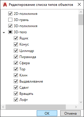

  2. В панели "Объекты" нажмите кнопку "Редактировать список типов объектов".
  3. В диалоговом окне "Редактирование списка типов объектов" выберите типы объектов, для которых требуется отображать свойства в подсказках ролловеров.
    Если рядом с типом объектов установлен флажок, при наведении в окне чертежа курсора на объект этого типа появится всплывающая подсказка со свойствами, выбранными для данного типа объектов. Чтобы отключить поддержку данным типом объектов подсказок ролловеров, снимите флажок рядом с ним.
  4. Нажмите ОК.
  5. Нажмите кнопку "Применить".

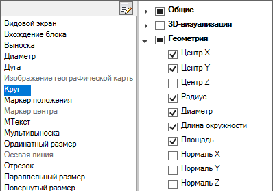

Выбор свойств для отображения
  2. В панели "Объекты" выберите объект из списка типов объектов.
  3. В панели "Свойства" выберите свойства, которые будут отображаться в подсказке ролловера.
    Если рядом со свойством установлен флажок, оно будет отображаться в подсказке ролловера при наведении курсора на объект выбранного типа в окне чертежа. Чтобы удалить свойство из подсказок для выбранного типа объектов, снимите флажок рядом с этим свойством.
  4. Нажмите кнопку "Применить".

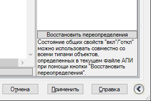

Переопределение общих свойств для всех типов объектов
  2. В панели "Свойства" установите флажки рядом с общими свойствами, которые требуется отображать в подсказках ролловеров для объектов всех типов.
  3. Нажмите кнопку "Восстановить переопределения".

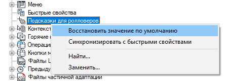

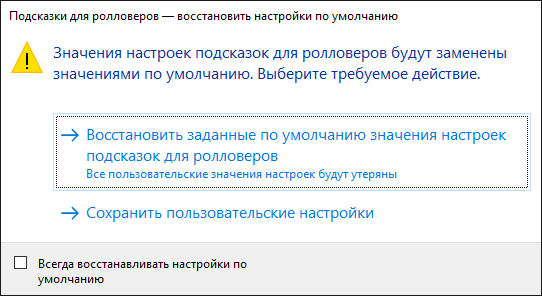

Восстановление параметров по умолчанию
  1. На вкладке "Адаптация" на панели "Адаптации <имя файла>" щелкните правой кнопкой мыши узел "Подсказки ролловеров".
  2. Выберите "Восстановить значение по умолчанию".
  3. Выберите "Восстановить заданные по умолчанию значения подсказок для ролловеров".

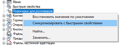

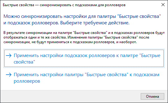

Синхронизация подсказок для ролловеров с быстрыми свойствами
  2. Выберите "Синхронизировать с быстрыми свойствами".
  3. Выберите "Применить параметры быстрых свойств к подсказкам ролловеров".
