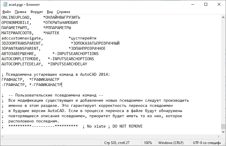

  1. Выполните одно из следующих действий.
    • Выберите вкладку "Управление" панель "Адаптация" всплывающее меню "Редактировать псевдонимы" "Редактировать псевдонимы". найти
    • В командной строке введите ai_editcustfile и нажмите клавишу ENTER. Введите acad.pgp (AutoCAD) или acadlt.pgp (AutoCAD LT) и нажмите клавишу ENTER.
    • Прим.: Файл по умолчанию PGP можно открыть, запустив Проводник, открыв папку пользователя и дважды щелкнув папку Application Data или AppData. Перейдите в папку Roaming\Autodesk\<название программы>\<версия>\<язык>\Support. Дважды щелкните файл acad.pgp (или acadlt.pgp в AutoCAD LT) для редактирования. При отображении запроса на использование приложения выберите "Блокнот".
  2. В текстовом редакторе прокрутите экран вниз и добавьте новые псевдонимы команд в разделе «Пользовательские псевдонимы команд».
    Прим.: Чтобы заменить существующий псевдоним команды, например, чтобы с буквы К начиналась команда КОПИРОВАТЬ, а не КРУГ, рекомендуется не изменять существующее определение псевдонима команды, а добавить новую запись в разделе «Пользовательские псевдонимы команд». Программа загружает последнее определение.
  3. Завершив необходимые изменения, сохраните файл PGP.
  4. В AutoCAD или в программе на основе AutoCAD в командной строке введите ПЕРЕИН и нажмите клавишу ENTER.
  5. В диалоговом окне "Переинициализация" выберите файл PGP. Нажмите кнопку "ОК".
  6. Проверьте новые псевдонимы команд и отредактируйте файл PGP, если необходимо.

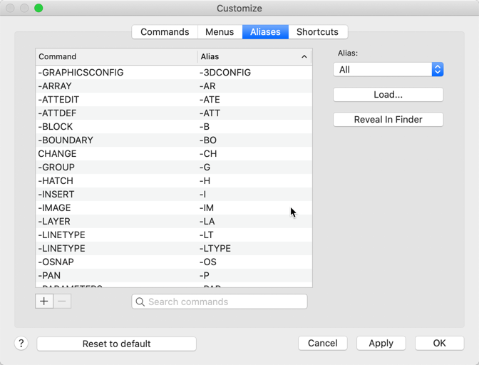

  1. Выберите меню «Сервис» > «Адаптация» > «Редактирование псевдонимов команд (PGP)». (команда ALIASEDIT)
  2. Выполните одно из следующих действий.
    • Нажмите , чтобы добавить псевдоним.
    • Нажмите , чтобы удалить псевдоним.
    • Чтобы изменить существующий псевдоним, выберите его, щелкните правой кнопкой мыши и нажмите «Редактировать».
    • Нажмите Загрузить, чтобы загрузить предыдущую версию файла PGP и добавить пользовательские псевдонимы в текущий список.
    • Щелкните Показать в окне Finder, чтобы найти файл acaduser.pgp, если его необходимо скопировать на другой компьютер.
  3. Нажмите «Применить», чтобы применить изменения и продолжить внесение изменений, или нажмите «OK», чтобы применить изменения и закрыть диалоговое окно.
Прим.: Изменения, внесенные в псевдонимы команд, сохраняются в файле acaduser.pgp (или acadltuser.pgp в AutoCAD LT).
