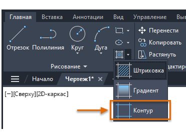

На вкладке «Главная», панель «Рисование» щелкните параметр «Контур» или введите команду КОНТУР.
Прим.: Для сложных контуров может потребоваться увеличить масштаб требуемой области, чтобы избежать сообщений об ошибках.

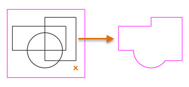

Нажмите «ОК», затем щелкните внутри областей в точках 1 и 2.
Будут созданы две отдельные замкнутые полилинии.
Чтобы четко их рассмотреть, переместите получившиеся полилинии, как показано на изображении ниже.

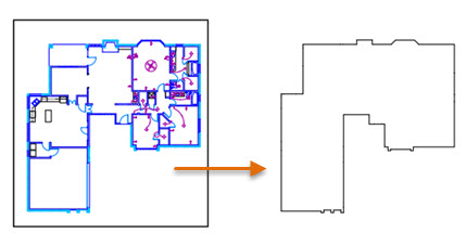

Далее необходимо использовать один метод для создания замкнутой полилинии вокруг набора объектов. Например, план фундамента для этого жилого дома создан путем нанесения прямоугольника вокруг плана этажа при помощи команды «Контур» и последующего удаления всех ненужных объектов геометрии.
Этот же метод можно использовать для создания одной замкнутой полилинии вокруг компонента механического оборудования или составной карты.

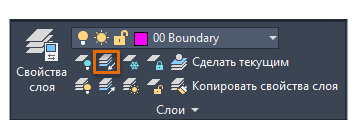

На ленте выберите инструмент «Изолировать» (вкладка «Главная», панель «Слои»). Можно также ввести в командной строке команду СЛОЙОТД.
Перед выбором объекта щелкните правой кнопкой мыши. В контекстном меню щелкните пункт «Параметры» и выберите значение «Откл».
При этом будут отключены все слои, кроме выбранных.
Выберите объект на слое «00 Контур» и нажмите клавишу ENTER.
На чертеже будут отключены все слои, кроме слоя «00 Контур».

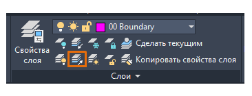

Щелкните инструмент «Отключить изоляцию», который находится непосредственно под инструментом «Изолировать». Можно также ввести команду СЛОЙОТДОТМ.
Состояние отображения всех слоев восстанавливается.
