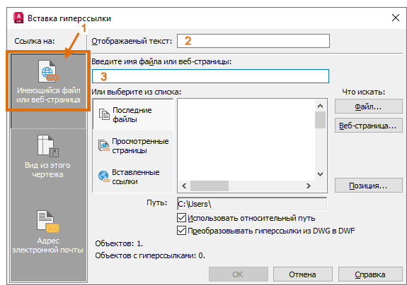

  4. В диалоговом окне «Вставка гиперссылки» выберите «Существующий файл» или «Веб-страница» (1), введите в поле «Отображаемый текст» значение Autodesk (2), а поле «Тип файла» или «Веб-страница» — https://www.autodesk.ru (3).
    Прим.: Если требуется просмотреть адрес гиперссылки перед ее открытием или редактированием, оставьте поле «Отображаемый текст» пустым.
  5. Нажмите "ОК".

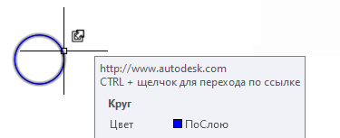

Теперь при наведении курсора на окружность рядом с курсором отображается гиперссылка и подсказка. Чтобы открыть гиперссылку, щелкните объект, удерживая нажатой клавишу CTRL.
Прим.: Если значок курсора и подсказка гиперссылки не отображаются в соответствии с изображением выше, выполните действия, указанные в следующем разделе, чтобы проверить прикрепление гиперссылки к объекту. Если гиперссылка успешно добавлена, проверьте, активирован ли значок курсора и подсказка для гиперссылок. Для этого введите в командной строке ГИПЕРСВОЙСТВА, а затем в ответ на запрос «Показывать курсор, подсказки и контекстные меню для гиперссылок?» введите «Да». .

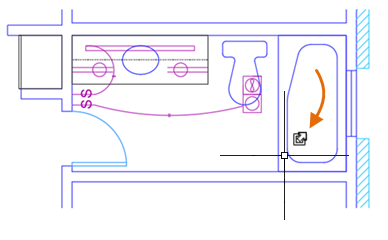

Как правило, гиперссылку добавляют в определение блока, а не прикрепляют к нему после вставки. Для этого откройте исходный чертеж блока:
Выберите один или несколько объектов в блоке, которые будут реагировать при наведении курсора, и используйте команду ГИПЕРССЫЛКА. Теперь каждый раз при вставке этого блока гиперссылка будет автоматически включена в него.
В данном примере после вставки блока ванны и при наведении на нее курсора гиперссылка отображается, как показано на изображении ниже.

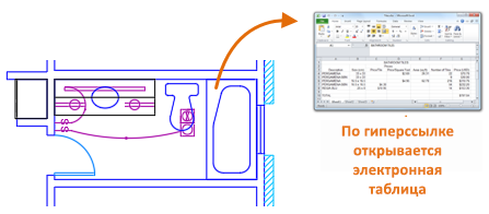

Ссылка на другие файлы
Помимо ссылки на веб-сайт можно также добавить ссылку на файл данных или изображение. Такие ссылки часто добавляют в файлы Word, электронные таблицы Excel и документы PDF. Изображения могут представлять собой фотографии, диаграммы и иллюстрации, открываемые в соответствующем приложении.

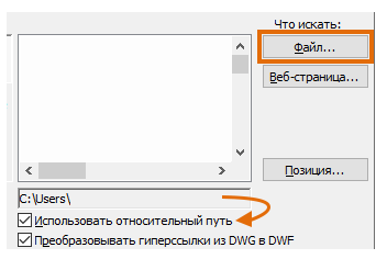

  3. В диалоговом окне «Вставка гиперссылки» нажмите «Файл». Затем выберите необходимый файл.
    Прим.: Если указать относительный путь к файлу, ссылка сохранится даже при его переносе.
  4. Нажмите кнопку «ОК», а затем проверьте гиперссылку на файл.

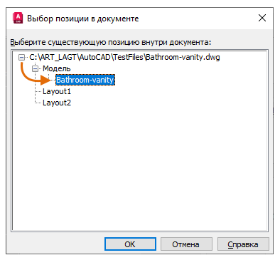

Теперь создайте гиперссылку на этот вид в другом чертеже.
  1. Создайте новый чертеж и добавьте замкнутую полилинию.
  2. Нажмите параметр «Гиперссылка», как и в прошлый раз, и выберите полилинию.
  3. В диалоговом окне «Вставка гиперссылки» нажмите «Файл» и выберите только что сохраненный файл.
  4. Затем нажмите «Цель» и разверните дерево, как показано на изображении.
  5. Нажмите "OK" для закрытия каждого диалогового окна.
  6. Наведите курсор на полилинию и щелкните мышью, удерживая нажатой клавишу CTRL.
    Заданный чертеж откроется в сохраненном виде.
