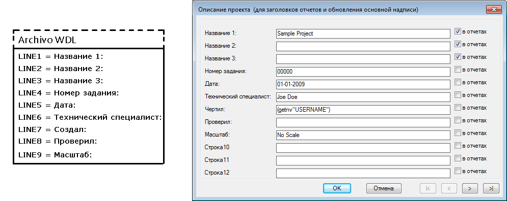

В диалоговых окнах Инструментарий AutoCAD Electrical, связанных с основной надписью и описанием проекта, отображаются типовые метки следующего вида: LINE1, LINE2 и т. п. Эти метки можно изменить таким образом, чтобы они соответствовали связи с основной надписью. Пусть, например, значение LINE10 данных Инструментарий AutoCAD Electrical связано с атрибутом основной надписи DRAWN_BY, выводящим фамилию разработчика. При отображении в Инструментарий AutoCAD Electrical диалогового окна, связанного с основной надписью, требуется, чтобы вместо LINE10 отображалось «Разработал». Пользовательские метки определяются в текстовом файле с расширением WDL.
Файл содержит по одной строке на каждую метку в формате LINEx=метка. Элементы не обязательно упорядочивать, номера строк можно пропускать. Например:
LINE1 = Название проекта 1
LINE2 = Название 2
LINE3 = Название 3
LINE4 = Номер проекта
