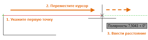

Полярное отслеживание
Если необходимо указать точку, например, при создании линии, для перемещения курсора в определенных направлениях используйте полярное отслеживание.
Например, после задания первой точки отрезка ниже переместите курсор вправо, а затем введите расстояние в командном окне, чтобы указать точную длину отрезка по горизонтали.
По умолчанию полярное отслеживание активируется и направляет курсор по вертикальной или горизонтальной оси (от 0 до 90 градусов).

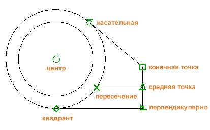

Объектные привязки
Наиболее подходящим способом указания точных местоположений на объектах является использование объектных привязок. На следующей иллюстрации несколько различных типов объектной привязки представлены в виде маркеров.
Объектные привязки становятся доступными во время выполнения команды при запросе AutoCAD на указание точки. Например, если начать новую линию и переместить курсор к конечной точке существующей линии, курсор автоматически выполнит привязку к ней.

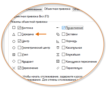

Задание объектных привязок по умолчанию
Введите команду ПРИВЯЗКА, задающую объектные привязки по умолчанию (другое название — "рабочие" объектные привязки). Например, может оказаться полезным включение объектной привязки "Средняя точка" по умолчанию.

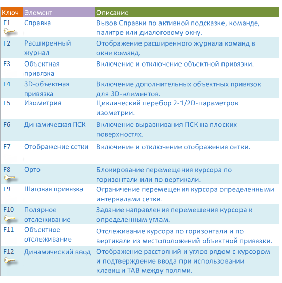

Справочник по функциональным клавишам
Все функциональные клавиши в AutoCAD имеют собственные функции. Наиболее часто включаемые и отключаемые обозначаются ключом.
Прим.: F8 и F10 являются взаимоисключающими: при включении одной выключается другая.
