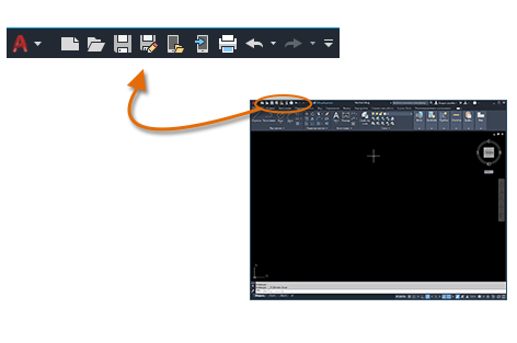

Лента
В верхней части окна AutoCAD есть стандартная лента вкладок. На вкладке "Главная" можно получить доступ практически ко всем командам, представленным в этом руководстве. Кроме того, на панели быстрого доступа, показанной на иллюстрации ниже, есть значки популярных команд, таких как «Создать», «Открыть», «Сохранить», «Печать» и «Отменить».
Прим.: Если в настоящее время вкладка "Главная" не открыта, выберите ее.

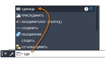

Окно команд
Окно команд является самым главным элементом программы и, как правило, находится в нижней части окна приложения. В окне команд отображаются запросы, параметры и сообщения.
Команды можно вводить непосредственно в окне команд вместо использования для этого ленты, панелей инструментов и меню. Многие опытные пользователи предпочитают именно этот способ.
Обратите внимание, что при вводе имени команды оно будет дописано автоматически. Если доступно несколько вариантов, например, как в примере ниже, можно сделать выбор с помощью мыши или клавиш со стрелками и последующего нажатия клавиши ENTER или ПРОБЕЛ.

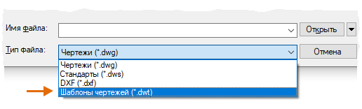

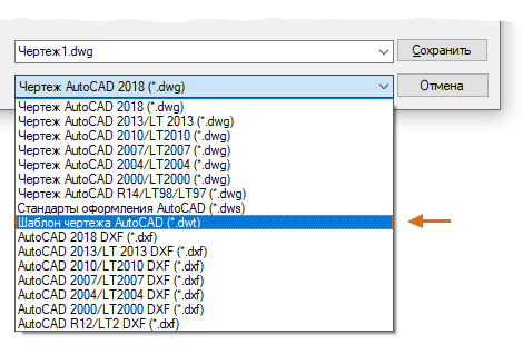

Любой чертеж можно сохранить (файл DWG) в качестве шаблона чертежа (файл DWT). Чтобы создать файл шаблона чертежа на основе существующего, откройте файл существующего шаблона чертежа, измените его, а затем сохраните под другим именем.
При работе в одиночку можно создавать файлы шаблонов чертежей в соответствии с собственными рабочими требованиями, и со временем, приобретя больше опыта, менять настройки для реализации тех или иных функциональных замыслов. Чтобы изменить существующий файл шаблона чертежа, нажмите кнопку «Открыть», в диалоговом окне выбора файла укажите тип файла «Шаблоны чертежей (*.dwt)» и выберите соответствующий файл.
