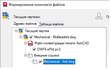

При использовании функции «Сформировать комплект» текущий чертеж сканируется на наличие ссылочных файлов, которые будут отображены в диалоговом окне «Формирование комплекта файлов».

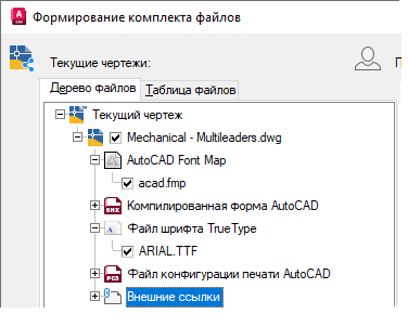

В диалоговом окне «Формирование комплекта файлов» щелкните вкладку «Дерево файлов».
На ней отображается связь ссылочных файлов с текущим файлом чертежа.

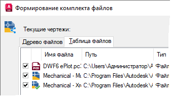

Щелкните вкладку «Таблица файлов».
На ней отображается полный список файлов, которые необходимо включить в комплект.
На вкладке «Таблица файлов» снимите флажок рядом с элементом DWF6 ePlot.pc3, чтобы исключить его из комплекта файлов.
Файл DWF6 ePlot.pc3 входит в стандартный комплект установки AutoCAD, поэтому нет необходимости пересылать его другим пользователям.

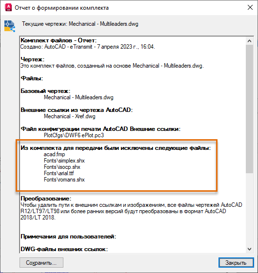

В нижнем левом углу диалогового окна нажмите кнопку «Просмотр отчета».
Просмотрите отчет в диалоговом окне «Отчет о формировании комплекта» и нажмите кнопку «Закрыть».
В этом отчете содержится информация о файлах, которые будут включены в комплект, а также о найденных, но исключенных файлах. По умолчанию обнаруживаются и исключаются файлы шрифтов или выгруженных ссылок.

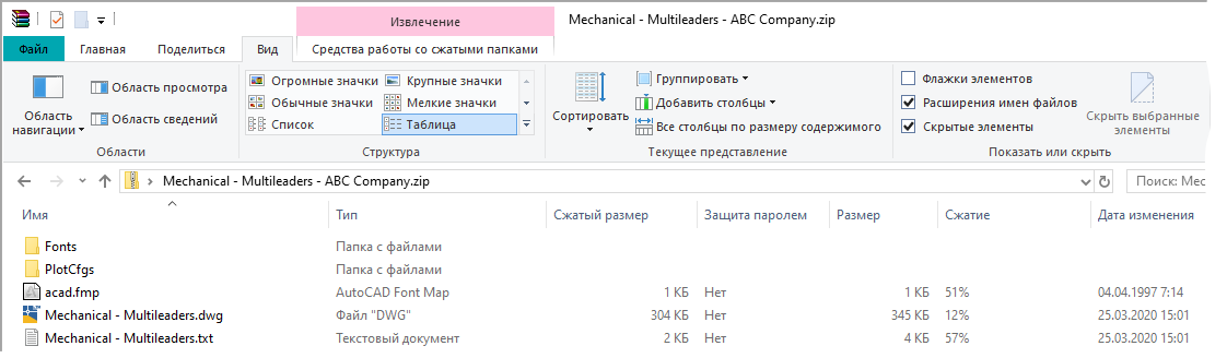

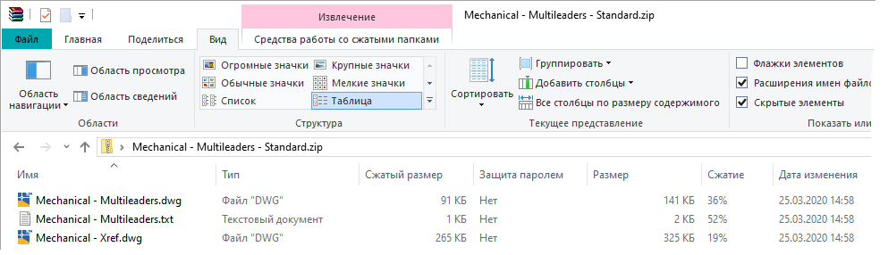

В диалоговом окне навигации «Выбор ZIP-файла» перейдите к папке документов или другому расположению, куда необходимо сохранить файл ZIP. Введите имя файла ZIP и нажмите кнопку «Сохранить».
В проводнике перейдите к файлу ZIP и дважды щелкните его.
Откроется окно с содержимым файла ZIP, и можно будет увидеть структуру этих файлов.
Прим.: Файл TXT в архиве ZIP является копией отчета из диалогового окна «Формирование комплекта файлов».

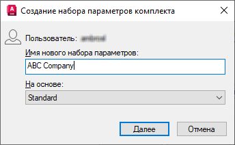

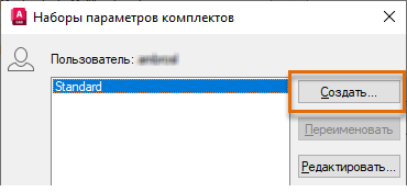

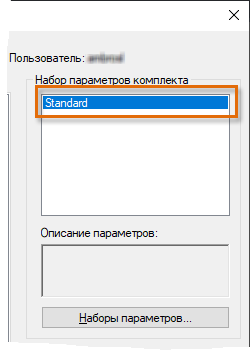

В диалоговом окне «Формирование комплекта файлов» в разделе «Набор параметров комплекта» щелкните «Наборы параметров комплектов».
В диалоговом окне «Наборы параметров комплектов» выберите набор Standard и щелкните «Создать».
Если необходимо изменить существующий набор параметров комплекта, выберите его в списке и нажмите «Редактировать».

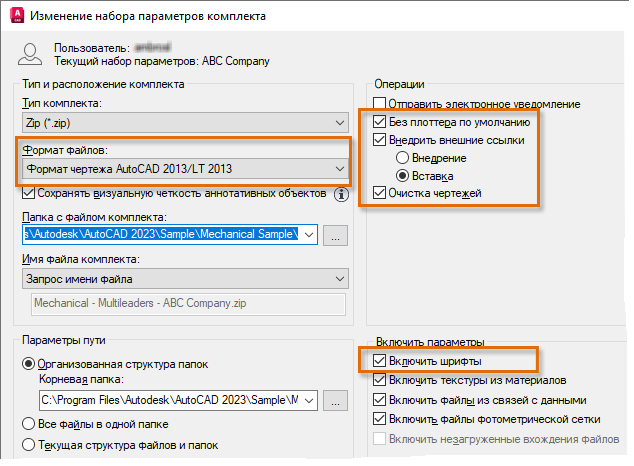

В диалоговом окне «Создание набора параметров комплекта» в текстовом поле «Имя нового набора параметров» замените имя по умолчанию на ABC Company. Нажмите кнопку "Продолжить".
В диалоговом окне «Изменение набора параметров комплекта» внесите следующие изменения.
В области «Тип и расположение комплекта» щелкните раскрывающийся список «Формат файлов» и выберите «Формат чертежа AutoCAD 2013/LT 2013».
Прим.: Сохранение чертежей в предыдущих форматах может привести к потере форматирования и объектов, которые не поддерживаются в более ранних версиях.
В области «Операции» установите следующие флажки.
"Без плоттера" по умолчанию
«Внедрить внешние ссылок» — «Вставка»
Очистка чертежей
В области «Включить параметры» установите флажок «Включить шрифты».
Нажмите кнопку «ОК», чтобы сохранить внесенные изменения.
Нажмите кнопку «Закрыть», чтобы вернуться в диалоговое окно «Формирование комплекта файлов».
Обратите внимание на изменения в структуре файлов — файлы, которые относятся к шрифтам, используемым в чертеже, стали частью комплекта.
Важное замечание: Когда добавляются шрифты, пользователям, которые их получают, для легального использования может потребоваться лицензия.
Нажмите кнопку «ОК», чтобы создать комплект файлов.

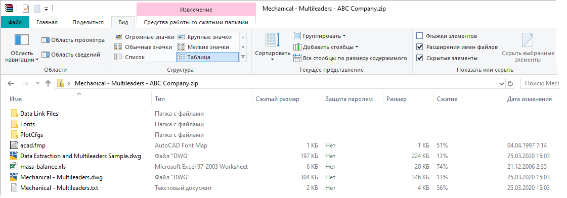

Укажите его имя и расположение, а затем откройте файл ZIP и просмотрите файлы.

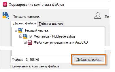

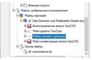

Под областью вкладок «Дерево файлов» и «Таблица файлов» щелкните «Добавить файл».
В диалоговом окне «Добавление файла в комплект» перейдите в папку C:\Program Files\Autodesk\AutoCAD <выпуск>\Sample\Mechanical Sample.
Удерживая клавишу CTRL, выберите файлы Data Extraction and Multileaders Sample.dwg и mass-balance.xls. Нажмите "Открыть".
Будут добавлены выбранные файлы и документы, на которые они ссылаются.

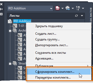

Добавление в комплект всех чертежей, связанных с подшивкой
Если текущий чертеж является частью подшивки, данные подшивки (DST) и вспомогательные файлы также будут включены в комплект. При создании комплекта из файлов подшивки рекомендуется использовать функцию «Сформировать комплект» в Диспетчере подшивок вместо команды ФОРМКОМПЛЕКТ. Щелкните правой кнопкой мыши узел подшивки в Диспетчере и выберите «Сформировать комплект», чтобы добавить в комплект все файлы чертежа и вспомогательные файлы из подшивки. Подшивка также может содержать наборы параметров, что упрощает обмен настройками передачи с другими специалистами, работающими над проектом.
Прим.: В Диспетчере подшивок есть параметр «Архивация», который аналогичен функции «Сформировать комплект», однако он предлагает меньше вариантов очистки чертежа, так как предназначен для резервного копирования всех файлов.
