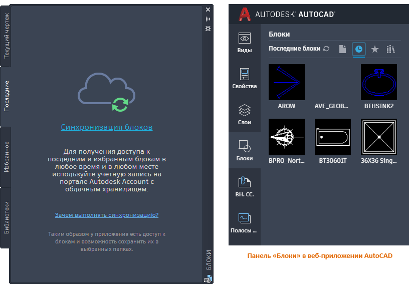

Используйте учетную запись на портале Autodesk Account вместе с любым поддерживаемым облачным хранилищем (Box, Dropbox или Microsoft OneDrive), чтобы получать быстрый и удобный доступ к актуальным блокам и чертежам библиотеки блоков.

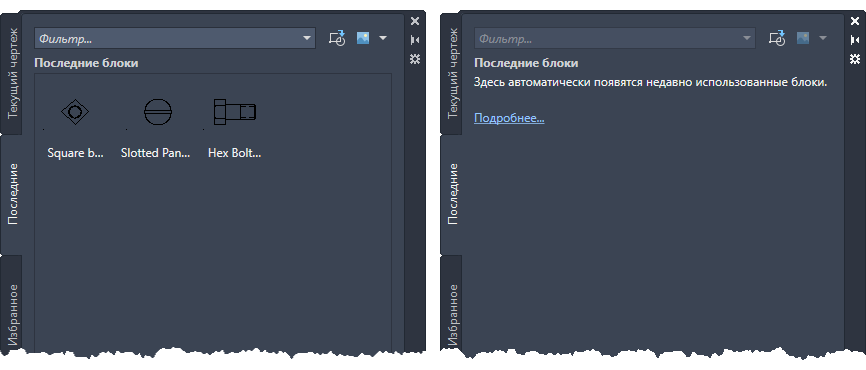

Снимки последних вставленных или созданных блоков в текущем чертеже отображаются на вкладке палитры блоков «Недавние». Последние блоки в чертеже можно синхронизировать с расположением в облачном хранилище и получать к ним доступ с любого устройства, используя приложение AutoCAD для ПК или веб-приложение AutoCAD. Щелкните «Синхронизация блоков», войдите в учетную запись на портале Autodesk Account, а затем укажите расположение в облачном хранилище, чтобы начать синхронизировать блоки.
Параметр «Синхронизация блоков» может не отображаться на палитре блоков, если в текущем чертеже уже используются последние версии блоков или если вход в учетную запись на портале Autodesk Account был выполнен не через палитру блоков.

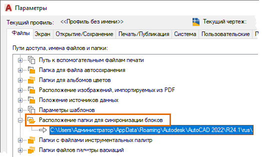

В таком случае можно изменить папку последних версий блоков на вкладке «Файлы» диалогового окна «Параметры» и настроить расположение облачного хранилища для синхронизации блоков.
При выборе папок для хранения библиотек блоков и последних блоков рекомендуется использовать папки поддерживаемых облачных хранилищ (Box, Dropbox и Microsoft OneDrive). Можно указать любое расположение папки, однако блоки будут доступны на различных устройствах и в веб-приложении AutoCAD только при использовании облачного хранилища.

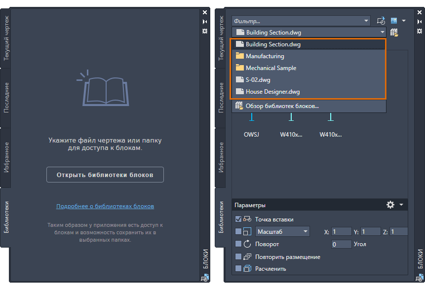

Вкладка палитры блоков «Другие чертежи» теперь называется «Библиотеки». Можно указать папку, файл чертежа или любое определение блока в чертеже для вставки в текущий чертеж в качестве блока. На вкладке «Библиотеки» находится раскрывающийся список, в котором отображаются пять последних использованных библиотек блоков (папки или файла чертежа) для быстрого доступа. Если выбрать библиотеку блоков в расположении облачного хранилища, те же блоки можно будет использовать в веб-приложении AutoCAD.
