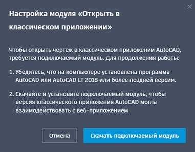

Для использования команды «Открыть в классическом приложении» необходимо сначала установить подключаемый модуль AutoCAD.
- В веб-приложении AutoCAD щелкните «Открыть в классическом приложении». Если подключаемый модуль еще не установлен, отображается запрос на его скачивание.
- Нажмите «Скачать подключаемый модуль».
- Перейдите в папку, в которой находится файл, и дважды щелкните его, чтобы установить модуль.
