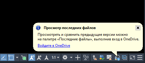

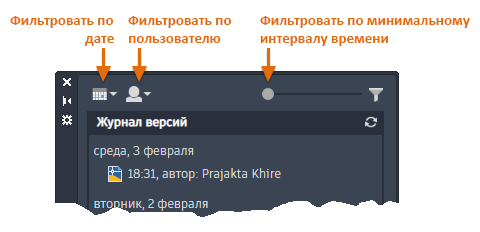

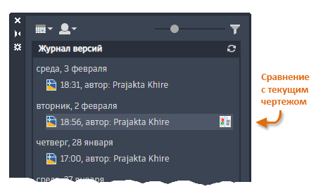

Новая палитра «Последние файлы» позволяет просматривать журнал версий чертежей, хранящихся в облаке, и сравнивать их с текущей версией чертежа.
При сохранении файлов чертежей в учетной записи OneDrive, Dropbox или Box создаются дополнительные версии этих файлов, за счет чего формируется журнал версий. Список предыдущих версий отображается на палитре «Последние файлы», что обеспечивает возможность их сравнения с текущей версией чертежа.
Прим.: Количество сохраняемых версий и даты истечения их срока действия зависят от выбранного облачного хранилища.

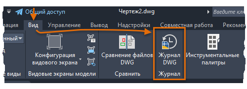

Вызов с ленты
Вкладка «Вид» > панель «Журнал» > «Журнал DWG».
