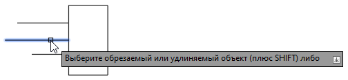

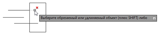

При работе над проектами часто требуется обрезать и удлинять геометрические объекты, расположенные в относительной близости друг к другу. Вместо использования команд ОБРЕЗАТЬ и УДЛИНИТЬ по отдельности можно запустить одну из них, а затем переключаться между режимами обрезки и удлинения выбранных объектов.
В описании ниже показано, как можно переключаться между режимами обрезки и удлинения команды ОБРЕЗАТЬ.

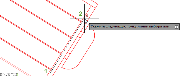

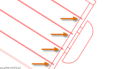

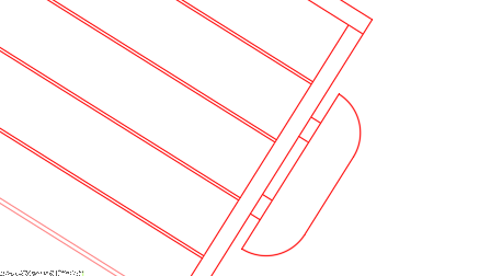

Выбор объектов для обрезки и удлинения по отдельности может занимать много времени. В командах ОБРЕЗАТЬ и УДЛИНИТЬ поддерживается выбор нескольких объектов с помощью линии.
Изменение объектов выполняется чаще, чем их создание. Знакомство с новыми рекомендациями и оптимизированными рабочими процессами, такими как использование клавиши SHIFT для переключения между режимами обрезки и удлинения, позволяет уделять больше внимания проекту, а не работе с командами.
