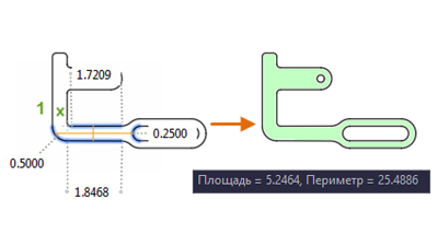

Параметр быстрых измерений команды ИЗМЕРИТЬГЕОМ теперь поддерживает измерение площади и периметра в пространстве, ограниченном геометрическими объектами, на виде чертежа в плане.
При щелчке в пределах замкнутого пространства оно выделяется зеленым цветом, а вычисленные значения отображаются в командном окне и в динамической подсказке с использованием текущего формата единиц измерения. Если выбрать несколько участков, нажав и удерживая клавишу SHIFT, будут рассчитаны суммарная площадь и периметр. Периметры замкнутых островков также добавляются в расчет, как показано на изображении ниже.
