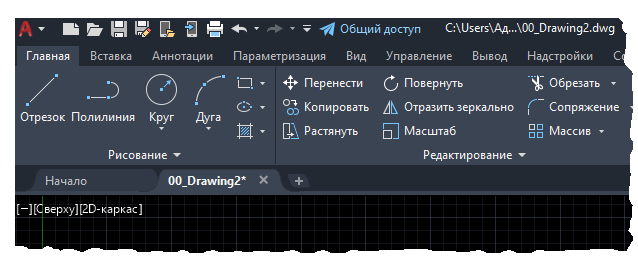

Новая темная тема
Пользовательский интерфейс — это то, что вы используете все время. Раньше клиенты постоянно отмечали, что необходимо существенно улучшить четкость темной темы. Аналогичное повышение четкости также было применено к светлой теме.
Как можно увидеть, мы оптимизировали фоновые цвета, а также цвета значков, чтобы добиться оптимальной контрастности без отвлечения внимания от области рисования.
Теперь контекстные вкладки выделяются на ленте более отчетливо, когда они активны, например при редактировании текста или создании штриховки.

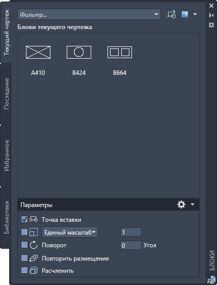

Палитры блоков
Существует несколько способов вставки блоков: команда «Вставить», инструментальные палитры и Центр управления. Это связано с тем, что у специалистов различных областей различные требования и предпочтения.
Первоначальная причина изменения диалогового окна вставки — это необходимость повышения визуального качества предварительного просмотра блоков в рабочих процессах для их вставки. Палитра повышает эффективность поиска и вставки нескольких блоков, а также включает новый параметр повторного размещения, который помогает исключить лишние действия.
Ключевые возможности новой палитры блоков помогают эффективно указывать и вставлять блоки из списка последних использованных объектов или из указанных чертежей. Три вкладки предоставляют доступ к следующим параметрам.
  • Текущий чертеж: отображение всех определений блоков в текущем чертеже в виде значков или списка.
  • На вкладке «Последние» отображаются все недавно вставленные блоки вне зависимости от текущего чертежа. Изменения сохраняются при переходе между чертежами, а также для всех сеансов. Можно удалить блок с данной вкладки, щелкнув его правой кнопкой и выбрав команду удаления из списка последних блоков.
  • Другой чертеж: переход к папкам, в которых можно указать чертежи для вставки в качестве блоков либо выбора среди блоков, определенных в этих чертежах. Данные чертежи и блоки сохраняются при переходе между чертежами, а также для всех сеансов.
В верхней части палитры расположено несколько элементов управления, включая поле для применения фильтров с подстановочными знаками к именам блоков, а также варианты миниатюр различных размеров и стилей списка.

Вызов с ленты предоставляет галерею блоков, доступных в текущем чертеже, а также два новых параметра: последние блоки и блоки из других чертежей.
Эти параметры открывают палитру блоков на вкладке последних блоков или блоков из других чертежей. На вкладке «Текущий чертеж» палитры блоков отображаются те же блоки текущего чертежа, что и в галерее ленты. Разместить блоки из соответствующей палитры можно с помощью перетаскивания либо щелчков.

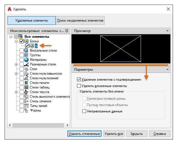

Переработка функции очистки
Функция очистки была переработана для упрощения очистки и организации чертежа. Параметры управления практически не изменились, но функция ориентации стала более эффективной, а также добавлена возможность изменения размера области предварительного просмотра.
  • Обратите внимание, что теперь можно удалять геометрию нулевой длины без удаления объектов пустого текста.
  • С помощью флажков на панели «Неиспользуемые именованные элементы» можно выбрать отдельные элементы для удаления, а также элементы по категории.

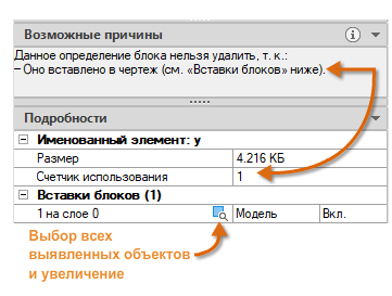

  • При нажатии кнопки поиска неудаляемых элементов отображаются сведения о том, почему отмеченный элемент нельзя удалить, что полезно во многих случаях.
  • В новом дизайне по объектам, которые нельзя удалить, предоставляется расширенная информация (как показано ниже), включая количество объектов на каждом слое и их влияние на размер файла. Кнопка выбора объектов, показанная на изображении ниже, увеличивает область с указанными объектами, которые нельзя удалить.

Данные параметры управляют отображением доступных и недоступных для удаления элементов при открытии диалогового окна очистки.
Измененные команды
ОЧИСТИТЬ — открытие диалогового окна «Очистка чертежа».

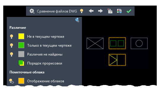

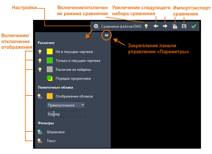

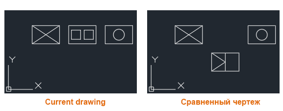

Улучшения функции «Сравнение файлов DWG»
Основным улучшением функции «Сравнение файлов DWG» стало добавление возможности непосредственного сравнения и редактирования текущего чертежа вместе с указанным чертежом в режиме сравнения. Сравнение выполняется в текущем чертеже. Любые изменения, внесенные в текущий или в сравниваемый чертеж, динамически сравниваются и выделяются цветом.
Для упрощения непосредственного редактирования в режиме сравнения параметры и элементы управления для данной функции были перемещены с ленты на закрепленную панель инструментов в верхней части области рисования. Большинство параметров были объединены в разделе настроек и улучшены, как показано ниже. С помощью панели можно легко переключать режимы сравнения, а с помощью раздела настроек — отображение типов различий.
Цвета по умолчанию легко изменить щелчком мыши в соответствии со своими предпочтениями либо потребностями людей, не различающих цвета. На данном изображении цвет объектов, отсутствующих в текущем чертеже, изменен с красного на желтый.
Например, нужно сравнить два очень сложных чертежа, которые были упрощены и выглядят, как показано ниже.
Результат сравнения текущего чертежа со сравниваемым чертежом выглядит следующим образом.
Каждый набор изменений окружен оранжевым пометочным облаком, которое отмасштабировано относительно границ чертежа.
  • Можно импортировать выделенные желтым цветом различия из сравниваемого чертежа в текущий. После этого объекты станут общими для обоих чертежей и автоматически станут серыми. Можно импортировать только объекты из указанной области, которых нет в текущем чертеже.
  • Кроме того, можно экспортировать оба чертежа в новый снимок чертежа, который включает сходства и различия двух чертежей. Результат будет аналогичен сравнению чертежей в AutoCAD 2019.
  • Кнопки со стрелками позволяют перемещаться по каждому набору изменений, автоматически увеличивая каждый последующий или предыдущий набор изменений.

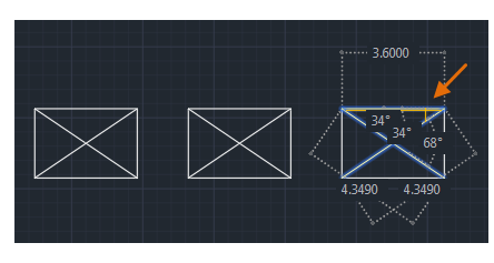

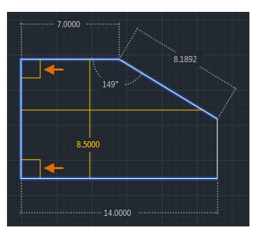

Параметр измерения геометрии «Быстрое измерение»
Измерение стало намного быстрее благодаря новому параметру быстрого измерения команды ИЗМЕРИТЬГЕОМ. С его помощью можно быстро просматривать размеры, расстояния и углы в 2D-чертежах.

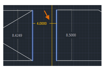

Когда данный параметр активен, команда динамически отображает размеры, расстояния и углы в пределах 2D-чертежа при перемещении указателя мыши над и между объектами. Оранжевые квадратики в левой части изображения представляют углы в 90°.
Расстояние между двумя объектами на изображении ниже было измерено из-за того, что они параллельны.
Совет: Чтобы избежать нагромождения при использовании быстрых измерений и повысить производительность, рекомендуется увеличивать масштаб сложных областей.

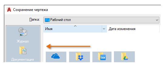

Поддержка облачных служб
AutoCAD 2020 поддерживает облачное хранение данных и взаимодействие с несколькими облачными службами при использовании команд «Сохранить как», «Сохранить» и «Открыть».
В зависимости от установленных компонентов список мест в диалоговом окне выбора файла AutoCAD может включать Box, Dropbox и другие подобные службы.

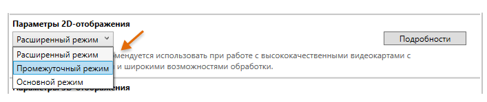

Конфигурация графики
Теперь AutoCAD запускается корректно с различными драйверами DirectX (Dx9, Dx11 или без драйвера), мониторами с высоким разрешением (4K) и двумя мониторами. Кроме того, параметры отображения графики объединены в три режима, которые включают градиентные штриховки и изображения. Параметр производительности графики «Промежуточный режим» обновлен для автоматического сброса нескольких параметров отображения с целью оптимизации отображения.
Доступ
В командной строке введите ГРАФИКАНАСТР.
Отобразится диалоговое окно «Производительность графики», показанное ниже.
Измененные команды
ГРАФИКАНАСТР — измененные параметры 2D-отображения, как показано в диалоговом окне Производительность графики.
-ГРАФИКАНАСТР — измененные параметры в командной строке, поддерживающие новые параметры 2D-отображения.
