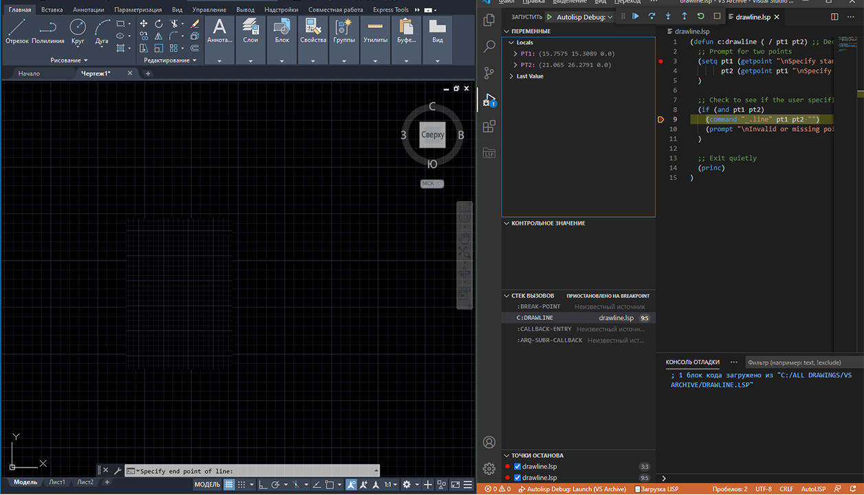

Использование различных платформ при разработке
Новое расширение AutoLISP для использования с VS Code позволяет редактировать файлы AutoLISP (LSP) в AutoCAD и выполнять их отладку.
Расширение AutoLISP позволяет выполнять следующие действия:
Сведения по началу работы с VS Code и расширением AutoCAD AutoLISP Extension см. в разделе Руководство по началу работы с Visual Studio Code.
