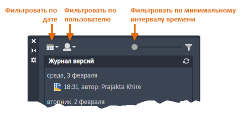

Новая палитра «Последние файлы» позволяет просматривать журнал версий чертежей, хранящихся в облаке, и сравнивать их с текущей версией чертежа.
При сохранении файлов чертежей в учетной записи OneDrive, Dropbox или Box создаются дополнительные версии этих файлов, за счет чего формируется журнал версий. Список предыдущих версий отображается на палитре «Последние файлы», что обеспечивает возможность их сравнения с текущей версией чертежа.

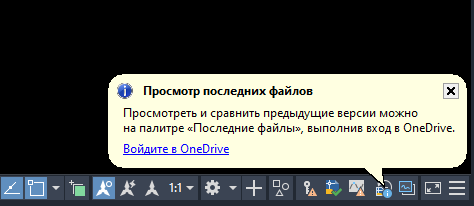

После входа на палитре «Последние файлы» отображается список всех предыдущих версий этого чертежа.

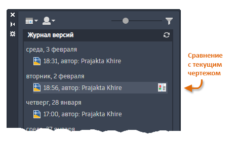

Элемент управления «Сравнить» активирует функцию «Сравнение чертежей», позволяющую определить различия в геометрии и тексте версий. Дополнительные сведения см. в разделе Сравнение различий между чертежами.

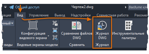

ЖУРНАЛДВГ — открытие палитры «Последние файлы», где отображается история версий текущего чертежа в соответствии с поддерживаемым облачным хранилищем.
ЖУРНАЛДВГЗАКРЫТЬ — закрытие палитры «Последние файлы».
DWGHISTORYSTATE — отображение статуса палитры «Последние файлы» (открыта или закрыта).
