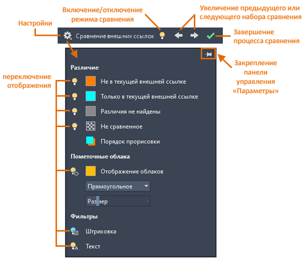

Теперь можно проверять наличие изменений в файлах чертежа, прикрепленных в качестве внешних ссылок к текущему чертежу. Эта функция работает аналогично функции сравнения чертежей.
Любые изменения в ссылочном или сравниваемом чертеже выделяются с помощью пометочных облаков.
При изменении ссылочного чертежа в нижней правой части окна приложения (в строке состояния) появляется всплывающее уведомление. Щелкните ссылку во всплывающем уведомлении, чтобы обновить измененную внешнюю ссылку или сравнить изменения. Изменения, внесенные во внешние ссылки, также можно сравнить на палитре «Внешние ссылки».
