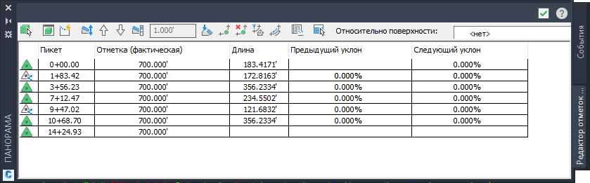

Рисунок 1. Две точки разрыва в редакторе отметок
На рисунке 1 показано окно редактора отметок, в котором можно видеть отметки прямоугольника, составленного из характерных линий, и две точки разрыва в местах пересечения этих линий с другими характерными линиями. Если некая точка является точкой пересечения характерных линий, то в таблице, отображаемой в редакторе отметок, рядом с соответствующим обозначением стоит знак "плюс".
