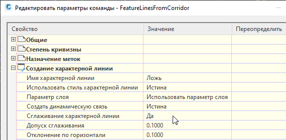

При создании объектов профилирования на основе характерных линий коридора можно использовать команду коридора CreateGradingFeatureLine. Как показано на рис. 4, для сглаживания характерной линии при экспорте можно настроить опцию "Создание характерной линии" и создать динамическую связь между коридором и характерной линией. Сглаживание характерной линии заменяет линии сегментов мозаичной структуры дугами и создает динамическую связь, которая гарантирует обновление характерной линии при изменении коридора.
Рис. 4. Параметры, указывающие необходимость сглаживания характерных линий коридора для профилирования.
