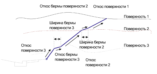

Этот элемент конструкции позволяет задать три слоя поверхности и откосы выемки для каждого типа материала.
При переходе между типами также можно вставлять бермы.
Точка привязки расположена на внутренней кромке исходного откоса выемки или насыпи. Данный компонент можно присоединить к правой или левой стороне.
