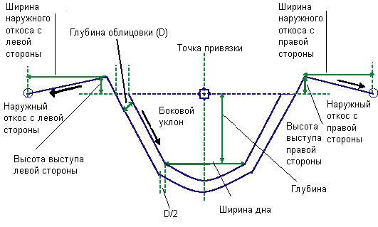

Этот элемент конструкции создает открытый канал с параболическим дном, дополнительной облицовкой и звеньями наружного откоса.
Точка привязки располагается выше середины ширины дна на высоте, равной параметру "Глубина".

Этот элемент конструкции создает форму открытого канала с входными параметрами. Точка привязки обычно является началом базовой линии на соответствующих трассах и профилях. По левому нижнему и правому нижнему звену бокового откоса точки располагаются с помощью параметра "Ширина дна". Параболическая кривая строится между этими двумя точками с уклоном вовнутрь и наружу, равным заданному параметру бокового откоса. Длина параболической кривой равна значению "Ширина дна". Эта параболическая кривая изображается мозаичными звеньями с помощью параметра "Точки мозаичного представления кривой". Если индекс мозаичного представления нечетный, то точка добавляется непосредственно под точкой привязки элемента конструкции.
Если при определении глубины облицовки канала параметру "Глубина облицовки" назначено ненулевое положительное значение, то облицовочный материал строится вокруг канала. Измерение глубины облицовки выполняется перпендикулярно стороне откоса, как показано на предыдущей схеме. Если для параметра "Глубина облицовки" задано нулевое значение, то звенья не вставляются.
Соответственно, если для выступов слева или справа и для значений ширины наружного откоса задается нулевое значение, то такие звенья пропускаются или не изображаются. Высоту выступа можно регулировать с помощью назначения целевого параметра профиля. Таким же образом высоту крайней внешней точки наружного откоса можно задать с помощью целевого параметра профиля. Для принудительного назначения крайней внешней точки наружного откоса верхней отметке канала следует связать эту точку с профилем проектной поверхности канала, к которому присоединяется эта конструкция.
Если ширина наружного откоса пропускается, помеченная точка находится на внешней точке выступа высоты канала. Если также пропускается и звено выступа высоты канала, то помеченная точка располагается на крайней наружной точке верхнего уровня канала.
В Autodesk Civil 3D 2010 и предыдущих версиях параметр "Глубина облицовки" измерялся по вертикали. В Autodesk Civil 3D 2011 и более поздних версиях этот параметр измеряется перпендикулярно боковому откосу. Поэтому, если чертеж, содержащий эти элементы конструкции, созданные в Autodesk Civil 3D 2010 и более ранних версиях, открывается в Autodesk Civil 3D 2011 и более поздних версиях, при перестроении коридора (коридоров) этот параметр изменится и будет отражать новый режим функционирования. Любые отчеты по объемам земляных работ, в которых используется этот элемент конструкции, будут обновлены с учетом нового режима функционирования.
