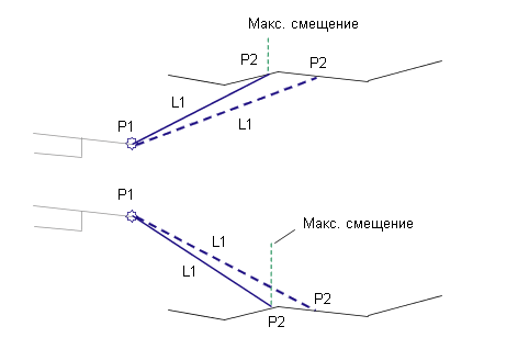

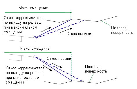

Данный элемент конструкции позволяет вставлять звено, удлиненное до целевой поверхности, с определенным пользователем значением откоса выемки или насыпи.
При необходимости для сохранения точки выхода на рельеф откос регулируется в пределах +/- смещения от базовой линии.

Откос выемки |
Откос для нормального выхода на рельеф в условиях выемки |
Числовое, положительное |
4 ( : 1) |
Откос насыпи |
Откос для нормального выхода на рельеф в условиях насыпи |
4 ( : 1) |
Максимальное смещение от базовой линии |
Максимально допустимое смещение для точки выхода на рельеф |

Данный элемент конструкции используется для расчета точки выхода на рельеф для условий выемки. При определении точки выхода на рельеф ее смещение сравнивается со значением "Максимальное смещение". Если значение "Максимальное смещение" превышено, точка выхода на рельеф перемещается в максимальную точку смещения на целевой поверхности. Если точка выхода на рельеф не найдена, процесс повторяется для условия насыпи.
Если во время моделирования коридора названию смещения трассы в плане назначено значение "Максимальное смещение", это значение изменяется и приводится в соответствие со смещением трассы.

Данный элемент конструкции в режиме компоновки отображает пунктирными линиями откосы выемки и насыпи, удлиненные наружу на расстояние 3 метров или 10 футов. Звенья, оканчивающиеся выходом на рельеф, ограничиваются стрелками, направленными наружу.
