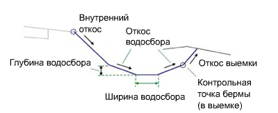

Этот элемент конструкции позволяет создавать звенья для внутреннего откоса водосбора и выход водосбора в контрольной точке. При заданном профиле ширина внутреннего откоса изменяется, с тем чтобы профиль водосбора оставался фиксированным. Если контрольная точка водосбора находится в выемке, пересечение выхода на рельеф рассчитывается на целевой поверхности при заданном значении параметра "Откос выемки".

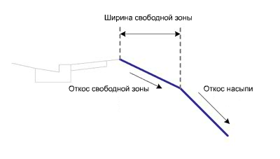

Если рассматривается насыпь, а для бермы выбран параметр "Пропустить", добавляется звено от точки привязки на откосе свободной зоны до достижения значения, заданного для параметра "Ширина свободной зоны". В этом случае к целевой поверхности на заданном откосе насыпи добавляется звено, оканчивающееся выходом на рельеф. Если звено свободной зоны пересекается с существующей поверхностью грунта, оно обрывается в этой точке пересечения.

В режиме компоновки этот элемент конструкции прорисовывает внутренний откос, боковые откосы и низ водосбора с учетом заданных значений входных параметров. Звенья для условий выемки и насыпи показаны штриховой линией, звенья, оканчивающиеся выходом на рельеф, удлиняются наружу на ширину 3 метра или 10 футов при заданном значении откоса. Звенья, оканчивающееся выходом на рельеф, ограничены стрелками, направленными наружу.
