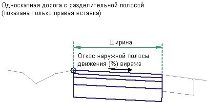

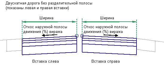

Данный элемент конструкции вставляет полосу движения, применяя значение поперечного уклона наружной полосы виража и расширяя покрытие в областях виража.
Данный элемент используется для большинства дорог без разделительных полос или дорог с разделительными полосами, но без разрыва поперечного уклона полосы на любой из сторон. Элемент также используется для наружных полос двускатных шоссе с разделительной полосой или шоссе с изломом. Конструкция дорожного покрытия соответствует стандартам, описанным в разделе "Конструкция замощенных участков дорожного покрытия" в Справке Autodesk Civil 3D. Данный элемент конструкции отличается от элемента конструкции "НаружнаяПолосаВиража" только тем, что данный элемент расширяет ширину покрытия в областях виража коридора.
Присоединение
Точка привязки находится (а) на внутреннем крае полосы движения на конечной поверхности, если точкой вставки является гребень, или (b) на наружном крае проезжей части, если точка вставки находится на крае проезжей части. Данный компонент можно присоединить к правой или левой стороне.

Поперечный уклон наружной полосы виража определяется параметрами виража для трассы базовой линии. Проектная поверхность и параллельное основание с заданной шириной, глубиной и поперечным уклоном виража вставляются, начиная с точки привязки. Вертикальные звенья замыкают форму на одном из концов полосы.
