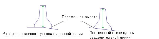

Звенья конструкции дорожного покрытия вставляются в наружном направлении слева и справа от точки привязки с заданными значениями ширины и откосов. Если для параметра "Включить ограждение" установлено значение "Истина", ограждение типа "Нью-Джерси" вставляется симметрично осевой линии разделительной полосы. Если трассы задаются в виде целевых параметров для значений "Ширина слева" и "Ширина справа", значения ширины корректируются для привязки к смещению трассы на каждом пикете вдоль коридора.
Если вираж разделительной полосы выполнен с одним постоянным поперечным уклоном по всей разделительной полосе, верх ограждения наклоняется в соответствии с поперечным уклоном разделительной полосы. В противном случае верх ограждения остается горизонтальным. Во всех случаях высота ограждения (Размер А) на осевой линии ограждения остается постоянной.
