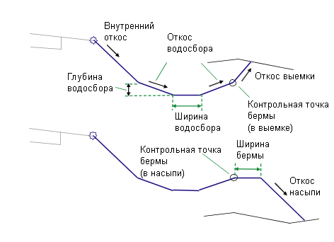

Этот элемент конструкции позволяет вставляет звенья, чтобы создать водосбор и откос звена выемки, оканчивающегося выходом на рельеф, в условиях выемки, или чтобы создать водосбор, берму и откос насыпи в условиях насыпи.
Конечным звеном, заканчивающимся выходом на рельеф можно пренебречь в случаях, когда требуется оставить модель коридора в незаконченном состоянии. Например, это может использоваться для того, чтобы поверхности профилирования с близкими свойствами могли быть привязаны к точке отсчета на незаконченном дорожном полотне.
Можно также задать дополнительный облицовочный материал для звена выхода на рельеф и других звеньев ("Все звенья", "Звенья выхода на рельеф", "Только звенья насыпи" и "Нет").
Точка привязки находится на внутренней кромке внутреннего откоса водосбора. Данный компонент можно присоединить к правой или левой стороне.
Примечание: если не указаны другие единицы, все размеры приводятся в метрах или футах. Если значение поперечного уклона не указано в процентах (знак "%"), все значения поперечного уклона даны как отношение длины к высоте (например, 4 : 1).

Элемент конструкции создает звенья для внутреннего откоса водосбора и выход водосбора в контрольной точке. Если имеется профиль, ширина внутреннего откоса изменяется так, чтобы при фиксированной глубине водосбора оставался фиксированным его профиль. Если контрольная точка водосбора находится в выемке, пересечение выхода на рельеф рассчитывается на целевой поверхности при данном значении "Откоса выемки". Если рассматривается насыпь, добавляется звено верхнего края бермы, пересечение выхода на рельеф рассчитывается на целевой поверхности при данном значении "Откоса насыпи". Если параметр "Пропустить звено, оканчивающееся выходом на рельеф" установлен в положение "Истина", звено, оканчивающееся выходом на рельеф, не вставляется. Если звено верхнего края бермы пересекает целевую поверхность, сечение ограничивается на уровне пересечения.
Как и другие элементы конструкции выхода на рельеф, этот элемент конструкции дополнительно позволяет добавлять облицовочный материал. Можно задать три диапазона откосов. Тип 1 материала применяется, если откос звеньев доходит до заданного значения откоса. Второй тип материала применяется от откоса 1 до откоса 2. Соответственно, если откосы звеньев находятся между значениями откоса 2 и откоса 3, применяется материал 3. Если откосы звеньев более пологие, чем граница откоса 3, то материал не применяется.
Если к элементу конструкции добавляется облицовочный материал, то к звеньям, оканчивающимся выходом на рельеф, добавляются параллельные звенья с определенной толщиной. Измерение этого параметра толщины (например, "Толщина материала 1") выполняется перпендикулярно звену.Звенья нижнего уровня кодируются по базе отсчета, а звенья выхода на рельеф кодируются по верхнему краю. Формы, окаймленные этими материалами, кодируются с именем материала.
В Autodesk Civil 3D 2010 и предыдущих версиях параметр "Толщина материала" измерялся по вертикали. В Autodesk Civil 3D 2011 и более поздних версиях этот параметр измеряется перпендикулярно звену. Поэтому, если чертеж, содержащий эти элементы конструкции, созданные в Autodesk Civil 3D 2010 и более ранних версиях, открывается в Autodesk Civil 3D 2011 и более поздних версиях, при перестроении коридора (коридоров) этот параметр изменится и будет отражать новый режим функционирования. Любые отчеты по объемам земляных работ, в которых используется этот элемент конструкции, будут обновлены с учетом нового режима функционирования.
В режиме компоновки элемент конструкции прорисовывает внутренний откос, боковые откосы и низ водосбора с учетом заданных значений входных параметров. Звенья для условия выемки и насыпи показаны пунктирной линией, звенья, оканчивающиеся выходом на рельеф, удлиняются наружу на ширину 3 метров или 10 футов при заданном откосе. Звенья, оканчивающееся выходом на рельеф, ограничены стрелками, направленными наружу.
