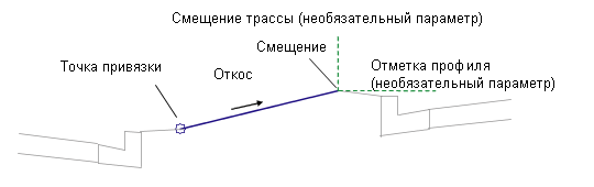

Данный элемент конструкции представляет собой элемент конструкции общего назначения, используемый для подсоединения звена от точки привязки к заданному смещению при заданном откосе.
Для смещения и профиля откоса может быть заменена трасса.
Присоединение
Точка привязки расположена в начале звена. Направление звена определяется расположением данного смещения и откоса.

Смещение от базовой линии
Положительное или отрицательное смещение конца звена. При положительном значении этого параметра выполняется вставка элемента конструкции на правую сторону коридора или с управлением базовой линией. При отрицательном значении элемент вставляется на левую сторону. Дополнительные сведения приведены в разделе "Вставка элементов конструкции на правую и левую сторону коридора" главы "Коридоры" Руководства пользователя Autodesk Civil 3D.
Числовое
10,0 м
33,0 фута

Откос
Откос звена в %. Отрицательные откосы направлены вниз в направлении вставки.
Числовое, уклон \ поперечный уклон
2 (%), (или 2:1)

Offset (Смещение)
Может использоваться для переопределения фиксированного значения параметра "Смещение" и привязки конца звена к смещенной трассе. Следующие типы объектов могут использоваться в качестве целевых для указания смещения: трассы, полилинии, характерные линии и фигуры съемки.
Не обязательно
Откос
Может использоваться для переопределения фиксированного значения параметра "Откос" и привязки конца звена к профилю. Следующие типы объектов могут использоваться в качестве целевых для указания отметки: профили, 3D полилинии, характерные линии и фигуры съемки.
Не обязательно

Начальное смещение
Положительное или отрицательное начальное смещение звена
Числовое
Начальная отметка
Отметка начала звена
Числовое
Конечное смещение
Числовое
Конечная отметка
Отметка конца звена
Числовое

От точки привязки до заданного смещения при заданном откосе добавляется звено.
