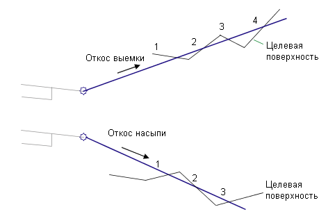

Данный элемент конструкции используется, если откос выхода на рельеф выемки или насыпи пересекает целевую поверхность более одного раза.
Входной параметр задает выбор используемого пересечения.
Можно также задать дополнительный облицовочный материал для звена выхода на рельеф и других звеньев ("Все звенья", "Звенья выхода на рельеф", "Только звенья насыпи" и "Нет").
Точкой привязки является точка отсчета звена, оканчивающегося выходом на рельеф. Данный компонент можно присоединить к правой или левой стороне.

Данный элемент конструкции используется для обнаружения всех возможных точек выхода на рельеф для условий откоса выемки. При обнаружении одной или более точек выхода на рельеф, они упорядочиваются и нумеруются с возрастающий шагом, начиная от точки отсчета. Звено, оканчивающееся выходом на рельеф, ограничивается в точке, соответствующей значению "Номер точки пересечения". Если номер точки пересечения больше, чем количество обнаруженных пересечений, используется последнее пересечение.
Если точки выхода на рельеф для условий выемки не обнаружены, процесс повторяется для условий насыпи.

Данный элемент конструкции в режиме компоновки отображает пунктирными линиями решения для выемки и насыпи, удлиненные наружу на расстояние 3 метров или 10 футов. Звенья, оканчивающееся выходом на рельеф, ограничены стрелками, направленными наружу.
