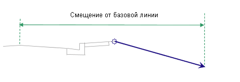

Данный элемент конструкции вставляет звено, оканчивающееся выходом на рельеф, от точки привязки до заданного смещения по базовой линии.
Можно также задать дополнительный облицовочный материал для звена выхода на рельеф и других звеньев ("Все звенья", "Звенья выхода на рельеф", "Только звенья насыпи" и "Нет").
Точка привязки расположена на внутренней кромке звена, оканчивающегося выходом на рельеф.
Примечание: если не указаны другие единицы, все размеры приводятся в метрах или футах.

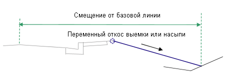

Звено, оканчивающееся выходом на рельеф, вставляется от точки привязки до поверхности, расположенной на заданном значении смещения.
Как и другие элементы конструкции выхода на рельеф, этот элемент конструкции дополнительно позволяет добавлять облицовочный материал. Можно задать три диапазона откосов. Тип 1 материала применяется, если откос звеньев доходит до заданного значения откоса. Второй тип материала применяется от откоса 1 до откоса 2. Соответственно, если откосы звеньев находятся между значениями откоса 2 и откоса 3, применяется материал 3. Если откосы звеньев более пологие, чем граница откоса 3, то материал не применяется.
Если к элементу конструкции добавляется облицовочный материал, то к звеньям, оканчивающимся выходом на рельеф, добавляются параллельные звенья с определенной толщиной. Измерение этого параметра толщины (например, "Толщина материала 1") выполняется перпендикулярно звену.Звенья нижнего уровня кодируются по базе отсчета, а звенья выхода на рельеф кодируются по верхнему краю. Формы, окаймленные этими материалами, кодируются с именем материала.
В Autodesk Civil 3D 2010 и предыдущих версиях параметр "Толщина материала" измерялся по вертикали. В Autodesk Civil 3D 2011 и более поздних версиях этот параметр измеряется перпендикулярно звену. Поэтому, если чертеж, содержащий эти элементы конструкции, созданные в Autodesk Civil 3D 2010 и более ранних версиях, открывается в Autodesk Civil 3D 2011 и более поздних версиях, при перестроении коридора (коридоров) этот параметр изменится и будет отражать новый режим функционирования. Любые отчеты по объемам земляных работ, в которых используется этот элемент конструкции, будут обновлены с учетом нового режима функционирования.
Данный элемент конструкции в режиме размещения отображает звено, удлиненное наружу при откосе -4 : 1 до заданного значения смещения. Звено, оканчивающееся выходом на рельеф, ограничивается стрелками, направленными наружу.
