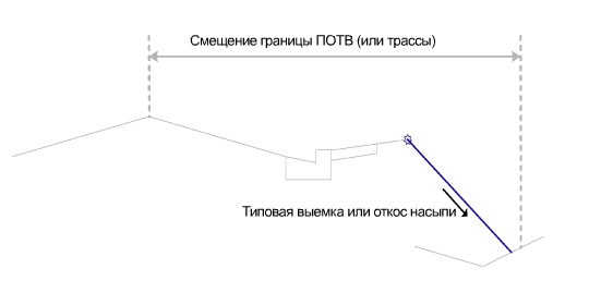

На данном рисунке приведена 1-я причина
Типичный откос выхода на рельеф позволяет точке выхода на рельеф попадать в пределы смещения, задаваемые либо числовым значением, либо местоположением трассы.

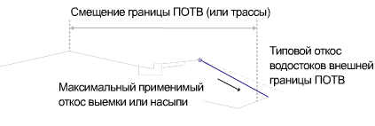

На данном рисунке приведена 2-я причина
Типичный откос выхода на рельеф переносит точку выхода на рельеф за пределы смещения, задаваемые либо числовым значением, либо местоположением трассы. Если в качестве входного параметра "Зафиксировать откос" выбрано значение "Фиксированный максимальный откос", откос увеличивается до максимального значения. В этой точке сохраняется максимальный откос, а точка выхода на рельеф оказывается за пределами ПОТВ.

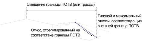

На данном рисунке приведена 3-я причина.
Типичный откос выхода на рельеф переносит точку выхода на рельеф за пределы смещения, задаваемые либо числовым значением, либо местоположением трассы. Если в качестве входного параметра "Зафиксировать откос" выбрано значение "Переопределить максимальный откос", ограничения по параметрам откоса игнорируются, а точка выхода на рельеф оказывается в пределах смещения ПОТВ.
