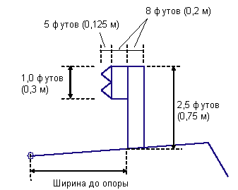

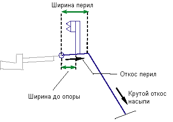

Ширина перил
Ширина уширения перил для крутых откосов насыпи. Если уширение перил не требуется, следует задать нуль.
Числовое, положительное
0,6 м
2 фута
Откос перил
Откос в % звена уширения перил
Числовое
-2 (%)
Включить перила
Пропустить перила
При выборе параметра "Включить" вставляются звенья для конструкции перил на сегменте уширения перил. При выборе параметра "Пропустить" конструкция перил не вставляется.
Включить / Пропустить
Пропустить
Ширина до опоры
Расстояние от точки привязки до внутреннего края опоры перил (если перила включены).
Числовое
0,3 м
1 фут

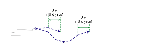

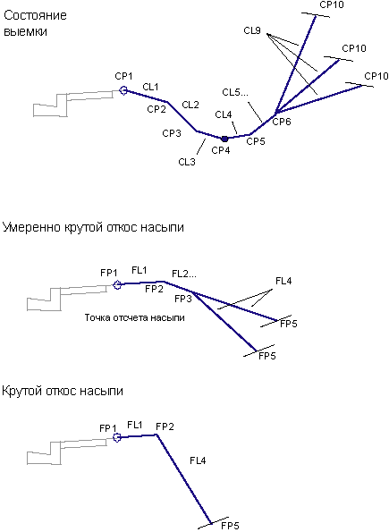

Данный элемент конструкции предназначен для заполнения различных свободных зон, конфигураций секций выемки и насыпи. Элемент позволяет использовать до 8 звеньев в секциях выемки от края дорожного полотна до пересечения выемки с точкой отсчета, и любое из этих звеньев может использоваться в качестве контрольной точки. Для точки отсчета насыпи может использоваться до трех звеньев насыпи, также предоставляется специальное ограждение обочины для условий крутой насыпи.
Звенья выемки обозначаются как "Выемка 1", "Выемка 2", таким образом до "Выемка 8". Входное значение "Контрольная точка выемки" указывает на то, какое звено выемки заканчивается в контрольной точке выемки. Используются следующие логические этапы:
  1. Временно создаются звенья поверхности выемки, начиная с "Выемки 1" и до звена выемки, заканчивающегося в контрольной точке выемки.
  2. Если контрольная точка или любой участок временной поверхности находится ниже целевой поверхности, секция заканчивается в виде секции выемки. Если полный набор временных звеньев расположен выше целевой поверхности, секция завершается в виде секции насыпи.
На примере выемки на диаграмме элемента конструкции показано, где определены пять звеньев "Выемка". Контрольная точка выемки расположена на третьем звене. На примере для насыпи показаны два определенных звена "Насыпь".
Как и другие элементы конструкции выхода на рельеф, этот элемент конструкции дополнительно позволяет добавлять облицовочный материал. Можно задать три диапазона откосов. Тип 1 материала применяется, если откос звеньев доходит до заданного значения откоса. Второй тип материала применяется от откоса 1 до откоса 2. Соответственно, если откосы звеньев находятся между значениями откоса 2 и откоса 3, применяется материал 3. Если откосы звеньев более пологие, чем граница откоса 3, то материал не применяется.
Если к элементу конструкции добавляется облицовочный материал, то к звеньям, оканчивающимся выходом на рельеф, добавляются параллельные звенья с определенной толщиной. Измерение этого параметра толщины (например, "Толщина материала 1") выполняется перпендикулярно звену.Звенья нижнего уровня кодируются по базе отсчета, а звенья выхода на рельеф кодируются по верхнему краю. Формы, окаймленные этими материалами, кодируются с именем материала.
Прим.:
В Autodesk Civil 3D 2010 и предыдущих версиях параметр "Толщина материала" измерялся по вертикали. В Autodesk Civil 3D 2011 и более поздних версиях этот параметр измеряется перпендикулярно звену. Поэтому, если чертеж, содержащий эти элементы конструкции, созданные в Autodesk Civil 3D 2010 и более ранних версиях, открывается в Autodesk Civil 3D 2011 и более поздних версиях, при перестроении коридора (коридоров) этот параметр изменится и будет отражать новый режим функционирования. Любые отчеты по объемам земляных работ, в которых используется этот элемент конструкции, будут обновлены с учетом нового режима функционирования.

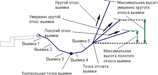

Сечение "Выемка"
  1. Если контрольная точка выемки расположена выше целевой поверхности, звенья вычерчивают в обратном направлении от контрольной точки до пересечения целевой поверхности. В этой точке сечение ограничивается.
  2. Если контрольная точка расположена ниже целевой поверхности, оставшиеся звенья выемки добавляются одно за другим. Для каждого нового звена выполняется проверка на пересечение с поверхностью выхода на рельеф. Если такое пересечение обнаруживается, сечение выемки прерывается, назначаются соответствующие коды "Отсчет" и "Выход на рельеф".
  3. Замыкание целевой поверхности в выемке:
    • Если параметр "Включить звено, оканчивающееся выходом на рельеф" установлен в положение "Ложь", расчет пересечения выхода на рельеф выемки не выполняется.
    • Пересечение поверхности выхода на рельеф рассчитывается с помощью значения "Пологий откос выемки".
    • Если высота пологого откоса выемки превышает значение "Максимальная высота пологого откоса выемки", пересечение с поверхностью выхода на рельеф рассчитывается еще раз с использованием значения "Умеренно крутой откос выемки".
    • Если высота пологого откоса выемки превышает значение "Максимальная высота пологого откоса выемки", пересечение с поверхностью выхода на рельеф рассчитывается еще раз с использованием значения "Крутой откос выемки".

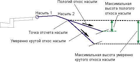

Сечение насыпи
  1. Звенья насыпи вставляются в направлении наружу от точки привязки до точки отсчета насыпи, которая представляет собой наружный край последнего ненулевого звена насыпи.
  2. Если звено насыпи пересекает поверхность выхода на рельеф до достижения точки отсчета, сечение прерывается в точке пересечения и назначаются соответствующие коды "Отсчет" и "Точка выхода на рельеф".
  3. Замыкание целевой поверхности в насыпи:
    • Пересечение с целевой поверхностью рассчитывается с помощью значения "Пологий откос насыпи". Если высота пересекающего звена не превышает значения "Максимальная высота пологого откоса насыпи", такой откос используется для добавления к конструкции звена; в противном случае:
    • Пересечение с целевой поверхностью рассчитывается с помощью значения "Умеренно крутой откос насыпи". Если высота пересекающего звена не превышает значения "Максимальная высота умеренно крутого откоса насыпи", такой откос используется для добавления к конструкции звена; в противном случае:
    • если задана ненулевая ширина перил, звенья ("Насыпь 1", "Насыпь 2" и т.д.) удаляются. В точке привязки на основе параметров "Ширина перил" и "Откос перил" добавляется звено уширения перил. Пересечение с целевой поверхностью рассчитывается еще раз от наружного края звена уширения перил с использованием значения "Крутой откос насыпи", и звено добавляется к конструкции.
    • Если ширина перил не равна нулю, в точке отсчета насыпи применяется крутой откос насыпи.
Конструкция перил может применяться для сечений насыпи, соответствующих критерию использования крутого откоса насыпи. При соответствии данному критерию значение "Ширина перил" не равно нулю, и ,если параметр "Включить перила" установлен в положение "Истина", на пикете вычерчивается конструкция ограждения. Как показано на следующей диаграмме, размеры конструкции ограждения являются фиксированными.
