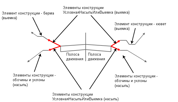

На следующем рисунке показано сечение конструкции коридора, состоящие из следующих объектов:
К конструкции можно добавить один или несколько элементов конструкций «ЦельГоризонтальногоУсловногоЭлемента» для создания простого или сложного условного поведения. Например, в предыдущем примере можно добавить к модели набор полилиний, изображающих положение тротуаров. Так как линии заканчиваются на пересечении проезжей части с тротуаром, условный элемент конструкции добавляет и удаляет тротуар в зависимости от наличия линии тротуара. Условный элемент конструкции исключает необходимость в применении к коридору различных конструкции, если использовать тротуар не требуется.
