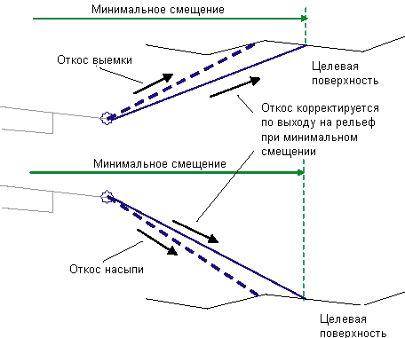

Режим
Данный элемент конструкции используется для расчета точки выхода на рельеф в условиях выемки. При определении точки выхода на рельеф ее смещение сравнивается со значением "Минимальное смещение". Если точка выхода на рельеф находится в пределах значения "Минимальное смещение", то она перемещается в точку минимального смещения на целевой поверхности. Если точка выхода на рельеф выемки не найдена, процесс повторяется для условий насыпи.
Если во время моделирования коридора названию смещения трассы в плане назначено значение "Минимальное смещение", это значение изменяется и приводится в соответствие со смещением трассы.
Как и другие элементы конструкции выхода на рельеф, этот элемент конструкции дополнительно позволяет добавлять облицовочный материал. Можно задать три диапазона откосов. Тип 1 материала применяется, если откос звеньев доходит до заданного значения откоса. Второй тип материала применяется от откоса 1 до откоса 2. Соответственно, если откосы звеньев находятся между значениями откоса 2 и откоса 3, применяется материал 3. Если откосы звеньев более пологие, чем граница откоса 3, то материал не применяется.

Работа в режиме компоновки
Данный элемент конструкции в режиме компоновки отображает пунктирными линиями откосы выемки и насыпи, удлиненные наружу на расстояние "Минимального смещения". Звенья, оканчивающиеся выходом на рельеф, ограничиваются стрелками, направленными наружу.
