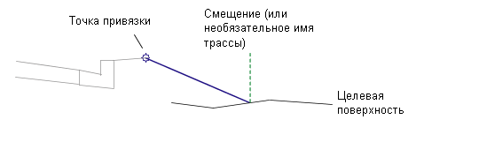

ЗвеноПоСмещениюКПоверхности
Данный элемент конструкции представляет собой элемент конструкции общего назначения, используемый для удлинения звена от точки привязки до заданного смещения на целевой поверхности.
При создании модели коридора для расчета смещения может использоваться трасса.
Присоединение
Точка привязки расположена в начале звена.

Смещение от базовой линии
Положительное или отрицательное смещение, необходимое для привязки звена к целевой поверхности. При положительном значении этого параметра выполняется вставка элемента конструкции на правую сторону коридора или с управлением базовой линией. При отрицательном значении элемент вставляется на левую сторону. Дополнительные сведения приведены в разделе "Вставка элементов конструкции на правую и левую сторону коридора" главы "Коридоры" Руководства пользователя Autodesk Civil 3D.

Offset (Смещение)
Может использоваться для переопределения фиксированного значения параметра "Смещение" и привязки конца звена к смещенной трассе. Следующие типы объектов могут использоваться в качестве целевых для указания смещения: трассы, полилинии, характерные линии и фигуры съемки.
Не обязательно
Целевая поверхность
Имя поверхности, к которой выполняется привязка звена. Следующие объекты могут использоваться в качестве целевых для задания поверхности: поверхности.
Требуется

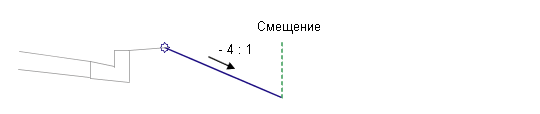

Режим
Звено удлиняется до точки на целевой поверхности при заданном смещении.
Работа в режиме компоновки
Данный элемент конструкции в режиме размещения отображает звено, прорисованное до заданного смещения при откосе -4 : 1. Звено ограничивается стрелками, направленными наружу.
