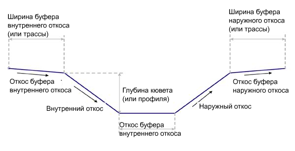

Данный элемент используется для вставки плоского или V-образного кювета с пользовательскими значениями контрольных параметров по горизонтали и по вертикали.
Кювет также может включать дополнительный облицовочный материал.
Точка привязки расположена на внутренней кромке первого звена. Это может быть либо внутренний буфер, либо звено внутреннего откоса кювета, если ширина внутреннего буфера равна нулю. Обычно он присоединяется к наружному краю обочины.
Примечание: если не указаны другие единицы, все размеры приводятся в метрах или футах. Если значение поперечного уклона не указано в процентах (знак "%"), все значения поперечного уклона даны как отношение длины к высоте (например, 4 : 1).

Этот элемент конструкции служит для вставки кювета простой формы (либо с горизонтальным дном, либо V-образный) с необязательными буферами внешнего и внутреннего откоса. Местоположение внутреннего края кювета может быть задано фиксированным значением ширины или дополнительной трассой. Глубина кювета может задаваться фиксированным значением высоты или профилем, обеспечивающим контроль глубины. Контрольной точкой выемки/насыпи является P3. В зависимости от значения параметра "Включить кювет" кювет может помещаться только в выемку, только в насыпь или возможны оба варианта.
В Autodesk Civil 3D 2010 и предыдущих версиях параметр "Толщина материала" измерялся по вертикали. В Autodesk Civil 3D 2011 и более поздних версиях этот параметр измеряется перпендикулярно звену. Поэтому, если чертеж, содержащий эти элементы конструкции, созданные в Autodesk Civil 3D 2010 и более ранних версиях, открывается в Autodesk Civil 3D 2011 и более поздних версиях, при перестроении коридора (коридоров) этот параметр изменится и будет отражать новый режим функционирования. Любые отчеты по объемам земляных работ, в которых используется этот элемент конструкции, будут обновлены с учетом нового режима функционирования.
В режиме компоновки данный элемент конструкции отображает все формирующие кювет звенья с параметрами, ввод которых выполняется пользователем.
