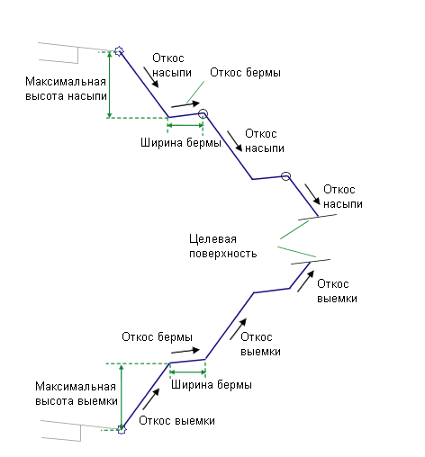

Этот элемент конструкции используется для вставки звеньев с целью создания откосов водосбора для выемок или насыпей, причем берма может быть не единственной.
Можно также задать дополнительный облицовочный материал для звена выхода на рельеф и других звеньев ("Все звенья", "Звенья выхода на рельеф", "Только звенья насыпи" и "Нет").
Точка привязки расположена на внутренней кромке исходного откоса выемки или насыпи. Данный компонент можно присоединить к правой или левой стороне.
Примечание: если не указаны другие единицы, все размеры приводятся в метрах или футах. Если значение поперечного уклона не указано в процентах (знак "%"), все значения поперечного уклона даны как отношение длины к высоте (например, 4 : 1).

Точка привязки используется как точка исходного отсчета. Отметка точки отсчета проверяется по отношению к целевой поверхности для определение сечения - находится ли он в условии выемки или насыпи. Пересечение рассчитывается до целевой поверхности с использованием заданных значений "Откос выемки" или "Откос насыпи". Если высота пересечения превышает значение "Максимальная высота", вставляется звено со значением "Максимальная высота", и добавляется звено бермы. Точка отсчета восстанавливается к положению на внешней кромке бермы, процесс повторяется до тех пор, пока найденное звено, оканчивающееся выходом на рельеф, не будет превышать значения "Максимальная высота".
Как и другие элементы конструкции выхода на рельеф, этот элемент конструкции дополнительно позволяет добавлять облицовочный материал. Можно задать три диапазона откосов. Тип 1 материала применяется, если откос звеньев доходит до заданного значения откоса. Второй тип материала применяется от откоса 1 до откоса 2. Соответственно, если откосы звеньев находятся между значениями откоса 2 и откоса 3, применяется материал 3. Если откосы звеньев более пологие, чем граница откоса 3, то материал не применяется.
Если к элементу конструкции добавляется облицовочный материал, то к звеньям, оканчивающимся выходом на рельеф, добавляются параллельные звенья с определенной толщиной. Измерение этого параметра толщины (например, "Толщина материала 1") выполняется перпендикулярно звену.Звенья нижнего уровня кодируются по базе отсчета, а звенья выхода на рельеф кодируются по верхнему краю. Формы, окаймленные этими материалами, кодируются с именем материала.

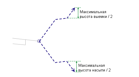

В режиме компоновки данный элемент конструкции прорисовывает исходные откосы выемки и насыпи до их максимальной высоты, одну берму, за которой следуют откосы выемки и насыпи выходом на рельеф для половины максимальной высоты. Звенья, оканчивающиеся выходом на рельеф, ограничиваются стрелками, направленными наружу.
