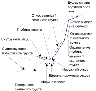

Этот элемент конструкции позволяет выбрать в качестве целевого объекта как существующую поверхность грунта, так и поверхность скального грунта.

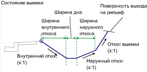

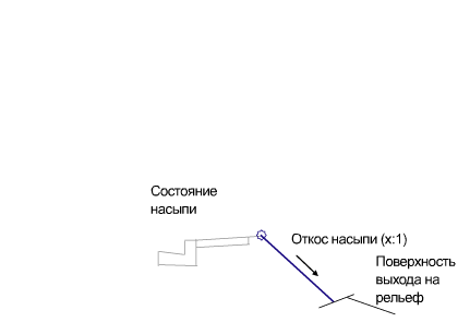

В зависимости положения (выше или ниже) для выхода на рельеф используются различные откосы и варианты кюветов. В случае насыпи и выемки нескального грунта этот элемент конструкции функционирует так же, как элемент конструкции "ПростойБоковойОткосВыемкиСКюветом".
Для выемки точка привязки расположена на внутреннем крае внутреннего откоса кювета, а для насыпи — на внутренней стороне звена, оканчивающегося выходом на рельеф.

Проверить расположение точки привязки - в выемке или на насыпи. Если точка привязки находится на насыпи, то звено насыпи, оканчивающееся выходом на рельеф, удлиняется до "Существующей поверхности" при заданном "Откосе насыпи".
Если точка P1 или P2 находится ниже поверхности скального грунта, то добавляются внутренний откос, дно кювета и наружный откос, а также звено выемки 1 скального грунта добавляется на высоте, заданной параметром "Ограничение глубины выемки 1 скального грунта". Звено второй выемки скального грунта добавляется до тех пор, пока не достигнет поверхности скального грунта на откосе выемки 2 скального грунта. Снятая площадь создается по мере создания звеньев, повторяющих форму поверхности скального грунта при заданном расстоянии от буфера. В результате звено, оканчивающегося выходом на рельеф существующей поверхности, вставляется с откосом, который задан параметром "Откос звена, оканчивающегося выходом на рельеф".
Если звено, оканчивающегося выходом на рельеф существующей поверхности, находится не ниже поверхности скального грунта, то добавляются внутренний откос, дно кювета и наружный откос, а также звено выемки, оканчивающееся выходом на рельеф, удлиняется от конца наружного откоса до "Поверхности выхода на рельеф" при заданном значении "Откос выемки".
