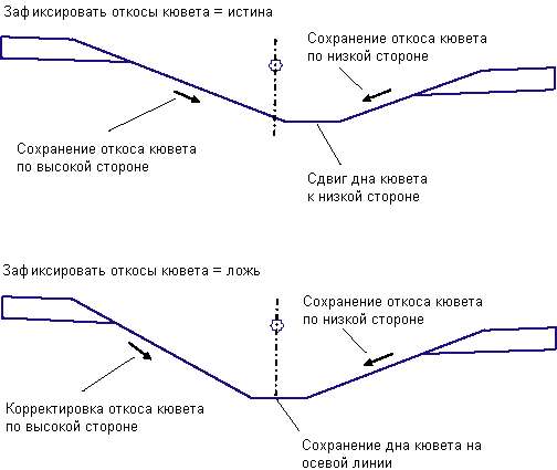

Зафиксировать откосы кювета
Если точки верха откоса кювета расположены на разных отметках, данный элемент определяет, следует фиксировать боковые откосы кювета и разрешить сдвиг положения кювета или фиксировать кювет по центру и отрегулировать боковой откос по высокой стороне
Список вариантов выбора
Зафиксировав боковые откосы кювета, сместить кювет от центра

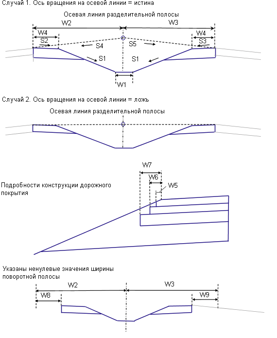

Ось вращения на осевой линии?
Выбор размещения уклона профиля и точки оси вращения - на осевой линии над кюветом разделительной полосы или на внутренних краях дорожного покрытия

Ширина левой стороны разделительной полосы
Расстояние от осевой линии разделительной полосы до левого внутреннего края дорожного покрытия
Числовое, положительное
6,6 м
22 фута
Ширина правой стороны разделительной полосы
Расстояние от осевой линии разделительной полосы до правого внутреннего края дорожного покрытия
6,6 м
22 фута
Ширина замощенной обочины
Ширина замощенной внутренней обочины
0,6 м
2,0 фута
Выступ покрытия 1
Расстояние, на которое слой "Покрытие1" выступает за край обочины. Дно слоя "Покрытие1" не может выступать за боковой откос кювета.
0.0
Выступ покрытия 2
Расстояние, на которое слой "Покрытие2" выступает за край обочины. Это расстояние должно быть равно или больше, чем "Выступ покрытия 1". Дно слоя "Покрытие2" не может выступать за боковой откос кювета.
0.0
Выступ основания
Расстояние, на которое слой основания удлиняется за край обочины. Это расстояние должно быть равно или больше, чем выступ слоя "Покрытие2". Если используется большее значение, слой основания ограничивается на пересечении с откосом кювета. Слой основания не может выступать за боковой откос кювета.
0.0
Толщина покрытия 1
Расстояние между проектной поверхностью мощеных обочин и поверхностью "Покрытие1"
0,025 м,
0,083 фута
Толщина покрытия 2
Расстояние между поверхностями мощеных обочин "Покрытие1" и "Покрытие2"
0,025 м,
0,083 фута
Толщина основания
Расстояние между поверхностями мощеных обочин покрытия 2 и основания
0,100 м
0,333 фута
Толщина дополнительного слоя основания
Расстояние между поверхностями основания мощеной обочины и дополнительного слоя основания
0,3 м
1 фут
Ширина левой поворотной полосы
Ширина дополнительной поворотной полосы с левой стороны
0
Ширина правой поворотной полосы
Ширина дополнительной поворотной полосы с правой стороны
0

Вираж или поворотная полоса может привести к тому, что верхние края откосов кювета будут находиться на различных отметках с левой и правой сторон, то есть кювет будет асимметричным. Для обработки такого кювета имеется два варианта. Если для параметра "Зафиксировать откосы кювета" установлено значение "Истина", то заданные значения откосов кювета на обеих сторонах фиксируются, дно кювета при этом сдвигается от осевой линии по направлению к более низкой стороне. Если для данного параметра установлено значение "Ложь", дно кювета центрируется по осевой линии разделительной полосы, на низкой стороне откос фиксируется, а на верхней стороне - регулируется.

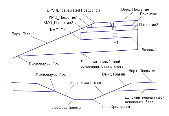

Коды точек, звеньев и форм
В следующей таблице для этого элемента конструкции перечислены коды точек, звеньев и форм, для которых имеются назначаемые коды. Коды точек, звеньев или форм данного элемента конструкции, которым коды не назначаются, в таблице не приводятся.
Точка, Звено или Форма
Код
Описание
Точки
Как показано ниже
Звенья
Как показано ниже
S1
Pave1
S2
Pave2
S3
Основание
S4
Дополнительный слой основания
Диаграмма кодирования
