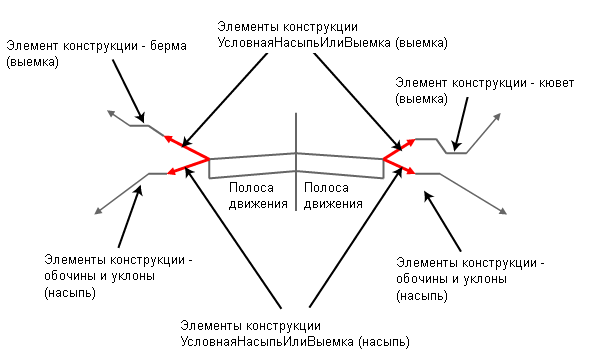

На следующем рисунке показано сечение конструкции коридора, состоящие из следующих объектов:
К конструкции можно добавить несколько элементов «УсловнаяНасыпьИлиВыемка», что позволяет создавать как простые, так и сложные логические условия изменения режима работы конструкций. Например, в предыдущем примере можно было добавить элемент конструкции «УсловнаяНасыпьИлиВыемка», который автоматически выходит на рельеф при заданном откосе при выявлении условия насыпи, превышающей 3 метра или другое заданное значение. Таким же образом можно добавить элемент конструкции «УсловнаяНасыпьИлиВыемка», который автоматически применяет уширение при выявлении условия насыпи, превышающей заданное значение.
