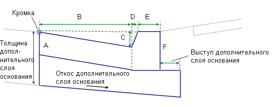

Данный элемент конструкции вставляет звенья для бордюра и водосборного лотка в виде желоба с наклонным дном и дополнительным слоем основания.
Поверхность дна сглаживается до горизонтального звена на линии стока водосборного лотка. Входные параметры, заданные пользователем, управляют размерами формы.
Точка привязки располагается в точке кромки водосборного лотка или позади бордюра.
Примечание: размеры дополнительного слоя основания приводятся в метрах или футах. Размеры бордюра с водосборным лотком должны указываться в миллиметрах или дюймах.

Размер A |
Глубина водосборного лотка в точке кромки |
Числовое, положительное, ненулевое |
150 мм 6 дюймов |
Размер B |
Ширина от точки кромки до линии стока водосборного лотка |
600 мм 24 дюйма |
Размер C |
Глубина линии стока водосборного лотка относительно точки кромки и относительно верхнего края бордюра. |
50 мм 2 дюйма |
Размер D |
Ширина от линии стока водосборного лотка до верхнего края бордюра |
40 мм 1,5 дюйма |
Размер E |
Ширина от верхнего края бордюра до задней поверхности бордюра |
150 мм 6 дюймов |
Размер F |
Высота задней поверхности бордюра |
300 мм 12 дюймов |
Звенья бордюра и водосборного лотка вставляются на основании размеров, заданных во входных параметрах: размер А - размер F. Все размеры должны быть положительными и не должны быть равны нулю. Если задана ненулевая толщина дополнительного слоя основания, дополнительный слой основания вставляется на уровне нижнего края бордюра, его ширина равна ширине выступа бордюра. Дополнительный слой основания замыкает нижнюю поверхность бордюра, см. диаграмму.
