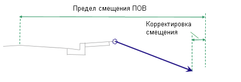

С помощью данного элемента конструкции выполняется вставка звена, оканчивающегося выходом на рельеф, от точки привязки до заданного смещения от предела полосы отвода на целевой поверхности.
Можно также задать дополнительный облицовочный материал для звена выхода на рельеф и других звеньев ("Все звенья", "Звенья выхода на рельеф", "Только звенья насыпи" и "Нет").
Точка привязки расположена на внутренней кромке звена, оканчивающегося выходом на рельеф.

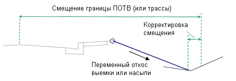

Смещение выхода на рельеф рассчитывается как "Предел смещения ПОТВ" плюс или минус "Корректировка смещения". Звено, оканчивающееся выходом на рельеф, вставляется от точки привязки до рассчитанного смещения на целевой поверхности.

Данный элемент конструкции в режиме размещения отображает звено, удлиненное наружу с откосом -4 : 1 до смещения полосы отвода плюс или минус корректировка смещения. Звено, оканчивающееся выходом на рельеф, ограничивается стрелками, направленными наружу.
