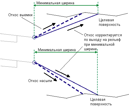

Данный элемент конструкции позволяет вставлять звено, выходящее на рельеф к целевой поверхности, с определенным пользователем значением откоса выемки или насыпи.
При необходимости откос регулируется для фиксации точки выхода на рельеф в пределах минимальной ширины от точки отсчета.
Можно также задать дополнительный облицовочный материал для звена выхода на рельеф и других звеньев ("Все звенья", "Звенья выхода на рельеф", "Только звенья насыпи" и "Нет").
Точкой привязки является точка отсчета звена, оканчивающегося выходом на рельеф. Данный компонент можно присоединить к правой или левой стороне.
Примечание: если не указаны другие единицы, все размеры приводятся в метрах или футах. Если значение поперечного уклона не указано в процентах (знак "%"), все значения поперечного уклона даны как отношение длины к высоте (например, 4 : 1).

Данный элемент конструкции используется для расчета точки выхода на рельеф в условиях выемки. При определении точки выхода на рельеф, ширина звена, оканчивающегося выходом на рельеф, сравнивается со значение "Минимальная ширина". Если точка выхода на рельеф находится в пределах значения "Минимальная ширина", то она перемещается в точку минимальной ширины на целевой поверхности. Если точка выхода на рельеф выемки не найдена, процесс повторяется для условий насыпи.
Если во время моделирования коридора названию смещения трассы в плане назначено значение "Минимальная ширина", это значение изменяется и приводится в соответствие со смещением трассы.
Как и другие элементы конструкции выхода на рельеф, этот элемент конструкции дополнительно позволяет добавлять облицовочный материал. Можно задать три диапазона откосов. Тип 1 материала применяется, если откос звеньев доходит до заданного значения откоса. Второй тип материала применяется от откоса 1 до откоса 2. Соответственно, если откосы звеньев находятся между значениями откоса 2 и откоса 3, применяется материал 3. Если откосы звеньев более пологие, чем граница откоса 3, то материал не применяется.

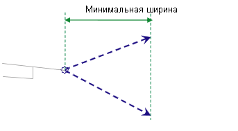

Данный элемент конструкции в режиме компоновки отображает пунктирными линиями откосы выемки и насыпи, удлиненные наружу на расстояние "Минимальная ширина". Звенья, оканчивающиеся выходом на рельеф, ограничиваются стрелками, направленными наружу.
