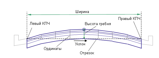

С помощью данного элемента конструкции создается представление поперечного сечения проектной поверхности, покрытия или дополнительного слоя основания для параболических полос городских дорог между левым и правым краями проезжей части.

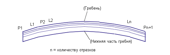

Параболическая форма имитируется последовательностью коротких прямолинейных звеньев. Вираж не применяется к полосам дорожного полотна. Конструкция дорожного покрытия соответствует стандартам, описанным в разделе "Конструкция замощенных участков дорожного покрытия" в Справке Autodesk Civil 3D.

Точка привязки располагается на гребне дороги на проектной поверхности. Данный компонент симметричен точке привязки.

Высота гребня
Высота гребня дорожного полотна относительно середины отрезка, соединяющего края проезжей части
Числовое, положительное
0,10 м
0,3333 фута
Ширина
Ширина проезжей части от левого до правого края
7,2 м
24,0 фута

Поперечный уклон в %
Поперечный уклон прямого отрезка в % от левого до правого КПЧ
Числовое
0 (%)
Количество Приращение
Количество прямолинейных приращений, имитирующих форму параболы
Числовое, положительное, четное
8

Центр прямого отрезка рассчитывается с помощью вычитания значения "Высота гребня" из точки привязки, левый и правый края дорожного покрытия рассчитываются с помощью значений "Ширина" и "Поперечный уклон", симметричных точке привязки. Ординаты параболы рассчитываются для четных интервалов вдоль прямолинейного отрезка, звенья прямолинейного отрезка добавляются и присоединяется к точкам ординат. Параллельные поверхности вставляются на заданную глубину для поверхностей "Покрытие1", "Покрытие2", "Основание" и "Дополнительный слой основания"
Работа в режиме компоновки
Данный элемент конструкции в режиме компоновки отображает звенья полосы, рассчитанные, исходя из заданных параметров.
Область между основанием и дополнительным слоем основания
Диаграмма кодирования
