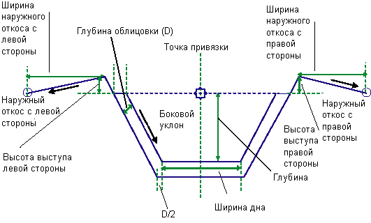

Этот элемент конструкции создает открытый канал с дополнительной облицовкой и звеньями наружного откоса
Точка привязки располагается выше середины ширины дна на высоте, равной параметру "Глубина".
Примечание: если не указаны другие единицы, все размеры приводятся в метрах или футах. Если значение поперечного уклона не указано в процентах (знак "%"), все значения поперечного уклона даны как отношение длины к высоте (например, 4 : 1).

Этот элемент конструкции создает форму открытого канала с входными параметрами. Точка привязки обычно является началом базовой линии на соответствующих трассах и профилях. После этого нижнее звено канала изображается с использованием заданной ширины. При использовании параметра "боковой откос" боковые стороны канала изображаются с двух сторон.
Если при определении глубины облицовки канала параметру "Глубина облицовки" назначено ненулевое положительное значение, то облицовочный материал строится вокруг канала. Измерение глубины облицовки выполняется перпендикулярно стороне откоса, как показано на предыдущей схеме. Если для параметра Глубина облицовки задано нулевое значение, то звенья не вставляются.
Аналогично, если для выступов слева или справа и для значений ширины наружного откоса задается нулевое значение, то такие звенья пропускаются или не изображаются. Высоту выступа можно регулировать с помощью назначения целевого параметра профиля. Таким же образом для профиля можно задать высоту конечной точки наружного откоса. Для принудительного назначения точки наружного откоса верхней отметкой канала следует связать эту точку с профилем проектной поверхности канала, к которому прикрепляется эта конструкция.
Если ширина наружного откоса пропускается, правая помеченная точка находится на внешней точке выступа высоты канала. Если также пропускается и звено выступа высоты канала, то помеченная точка располагается на крайней наружной точке верхнего уровня канала.
В Autodesk Civil 3D 2010 и предыдущих версиях параметр "Глубина облицовки" измерялся по вертикали. В Autodesk Civil 3D 2011 и более поздних версиях этот параметр измеряется перпендикулярно боковому откосу. Поэтому, если чертеж, содержащий эти элементы конструкции, созданные в Autodesk Civil 3D 2010 и более ранних версиях, открывается в Autodesk Civil 3D 2011 и более поздних версиях, при перестроении коридора (коридоров) этот параметр изменится и будет отражать новый режим функционирования. Любые отчеты по объемам земляных работ, в которых используется этот элемент конструкции, будут обновлены с учетом нового режима функционирования.
